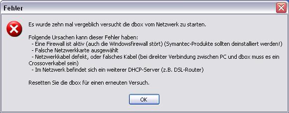

    Ich habe nun folgendes getan. Und zwar habe ich eine Dockingstation für mein Laptop organisieren können, so dass ich das Null-Modem-Kabel dort anbringen konnte.
    Wenn ich dann Hallenberg starte ...und danach die Box resete, dann bekomme ich nun die Fehlermeldung (siehe Anhang "fehlermeldung_dbox.jpg") angezeigt. Die Com-Port-Ausgabe der dbox verrät hingegen etwas, was mir selber nicht viel sagt (siehe Anhang "comportausgabe_dbox.jog").
    Was bedeutet das? Funktioniert die Kommunikation zwischen dbox und laptop nicht?!
    Die Firewall von Windows habe ich unter "Dienste" abgeschlatet, gleiches gilt auch für VPN.
    Über weitere Tipps bin ich euch dankbar.
    Viele Grüße
    SMember Avatar von sammy909
    64
    1.669
    83
    Hi, irgendwas funkt da noch zwischen, dein Netzwerk stimmt noch nicht, vielleicht eine W- Lan Verbindung, beim Bootmanger mußte ich mal ein Schutzprogramm deinstallieren ( Threatfire )

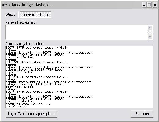

    Hallo und vielen Dank für die Tipps.
    Und zwar bekomm' ich endlich etwas mehr im COM-Terminal zu sehen; ich bin damit zwar einen Schritt weitergekommen, aber das Problem besteht nachwievor.
    Und zwar bekomme ich folgende Meldung:
    debug: DDF: Calibrating delay loop... debug: DDF: 66.76 BogoMIPS
    init fl_driver failed, defaulting to 8MB
    debug: BMon V1.2 mID 03
    debug: feID 00 enxID 03
    debug: fpID 52 dsID XXXXXXXXXXXXXXXXX (weg gemacht)
    debug: HWrev 01 FPrev 0.30
    debug: B/Ex/Fl(MB) 32/00/08
    WATCHDOG reset enabled
    dbox2:root> debug:
    BOOTP/TFTP bootstrap loader (v0.3)
    debug:
    debug: Transmitting BOOTP request via broadcast
    debug: Given up BOOTP/TFTP boot
    boot net failed
    Flash-FS bootstrap loader (v1.5)
    Flash superblock not ok: Device not configured
    boot flash /root/platform/sagem-dbox2/kernel/os failed
    boot flash /root/platform/mpc8xx-dbox2/kernel/os failed
    boot flash /root/platform/kernel/os failed
    boot flash /root.new/platform/sagem-dbox2/kernel/os failed
    boot flash /root.new/platform/mpc8xx-dbox2/kernel/os failed
    boot flash /root.new/platform/kernel/os failed
    boot flash /lost+found/root/platform/sagem-dbox2/kernel/os failed
    boot flash /lost+found/root/platform/mpc8xx-dbox2/kernel/os failed
    boot flash /lost+found/root/platform/kernel/os failed
    dbox2:root>
    Im der Fußzeile von Boot-Manager steht unten "Boot-Vorgang erkannt warte auf PPCBOOT..." und "PINGING DBOX2 - failed".
    Wenn ich nach dem Memory-Test "boot net" eingebe, kommt folgende Ausgabe:
    dbox2:root> boot net
    debug:
    debug:
    debug: Given up BOOT/TFTP boot
    boot net failed
    boot: elfcopy failed: 16
    dbox2:root>
    Könnt ihr mit den Logs das Problem weiter eingrenzen?
    Besten Dank im Voraus!

    debug: WATCHDOG RESET
    debug: fpID 52 dsID 01-8b.9d.8a.07.00.00-cc
    debug: HWrev 61 FPrev 0.23
    dbox2:root> debug:
    debug:
    boot net failed
    dbox2:root>
    Habt ihr noch weitere Ideen? Oder ist die Box was für den Mülleimer?
