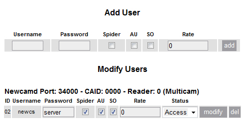

    CCcam + NewCS aktivieren ist schon mal richtig. Wenn ich mich richtig erinnere, gibt es irgendwo noch ein Menü, das das Multicam gestartet werden soll.
    Zudem brauchst du in der CCcam.cfg (var/etc) einen Eintrag der N-Zeile, ohne diese bekommst du kein Bild.
    Öffne NewCS mit
    http://deineipderservbox:8080/
    und schaue nach welche User bereits angelegt sind, oder leg dir zusätzlich einen an.
    Nun mußt du die N-Zeile in der CCcam.cfg noch anlegen.
    So sieht z.B. eine Zeile aus:
    N: 127.0.0.1 10003 dbox server 01 02 03 04 05 06 07 08 09 10 11 12 13 14
    10003 ist der newcamd_port von NewCS (newcs.xml, zu finden in var/tuxbox/config/), mußt du also nach schauen und entsprechend ändern
    dbox + server ist ein angelegter User in NewCS, siehe im Webbrowser unter manage Users nach, wenn schon welche angelegt sind, also entsprechend in der N-Line übernehmen
    Die Zahlen von 01 - 14 ist der deskey, zu finden in der newcs.xml

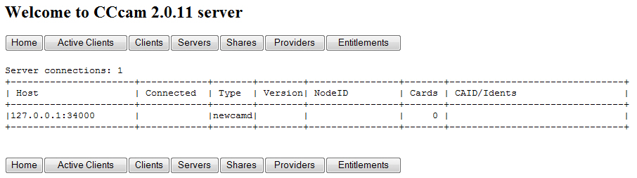

    Dec 2009
    15

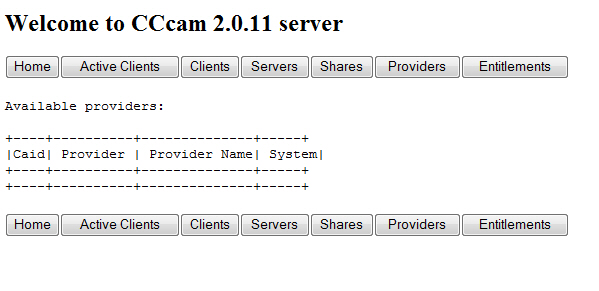

    habe die Dateien aus Post Nr. 1
    Sky wird nicht hell unter CCcam + Newcs.
    Bootkonsole auf null gestellt.
    Danke Reiner

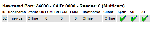

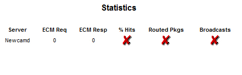

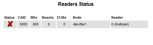

    Starte ich die Box neu geht Sky gar nicht mehr.
    Wenn ich mir im NewCS den Reader Status anschaue, ist da ein grüner Haken, nach Box Neustart ein rotes Kreuz.
    Es steht auch keine CAID/ECM's drin.

    hat sich erledigt, es geht.
    Das Multicam NG2 ist defekt.
    Habe heute ein anderes eingebaut und das ging sofort mit dem Sorglospaket und dem Onlineupdate von Zebra.
