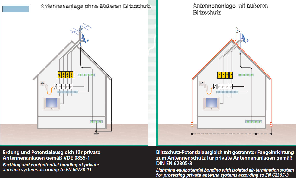

    Zum Thema Erdung
    Ich geb Dir mal einen Tipp, zum Thema Erdung am Antennenmast ohne äußeren Blitzschutz.
    Hast Du einen äußeren Blitzableiter? Wenn ja, gib mir mal bitte Info.
    Der Antennenmast, muß geerdet sein mit Kupferleitung 1x16mm2 oder 25mm2 Aluminium. Das ist Vorschrift in der VDE 0855-1.
    Auch muß ein Blitzstromableiter(Kathrein oder von Dehn) vor dem Multischalter eingebaut sein(siehe Anhang). Um die Blitzeinschlageenergie über die Erdungsanlage ins Erdreich abzuleiten. Außerdem muß die Schirmung über eine TV-Erdungsschiene oder über F-Verbinder-Erdungsschiene mit einbezogen werden, aber nach dem Multischalter.
    So ist eine richtige Erdungsanlage.
    Gruß Luna

    Hi Ruffnick,
    bei gutem Antennenkabel, hast Du bei 30m Leitungslänge ca. 5-9dB a Pegelverlusten. Das kann man schon so lassen. Das kann man zwar kompensieren, indem Du einen kleinen Verstärker einbaust,zum Beispiel NVF 115F von Spaun oder ein gleichwertiges Gerät, bzw. Nachfolgermodell. Brauchst Du bei Dir aber nicht.
    Zum Thema Erdung
    Gruß Luna
    Sorry, wegen dem äüßeren Schreibfehler, hab ich gerade entdeckt.......
    danke für die Aufklärung, also Blitzableiter haben wir leider keinen und die Schüssel steht auch am höchsten Punkt :(
    allerdings ist der Mast geerdet, mit wieviel mm² weiß ich leider auch nicht genau und wie gesagt auf den Unterverteiler in der oberen Wohnung.
    Die LNB to MS Kabel sind eben auch auf ne Schiene, und die wiederum an dem Erdungskabel angeschlossen. Der MS ebenfalls, allerdings nach dem MS gehen die Sat Kabel direkt weiter auf die einzelnen SAT Dosen.
