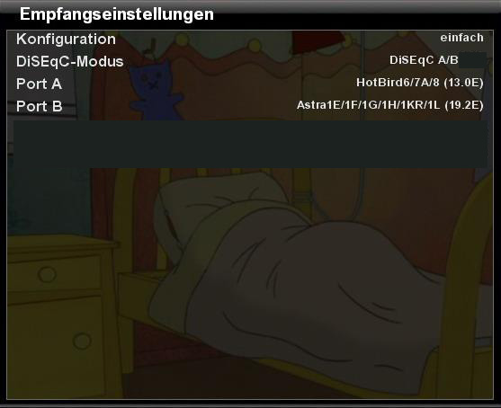

    Zitat Zitat von claudio42 Beitrag anzeigen
    grig keine hotbird lueft nur astra
    statt 23,5° mußt du 13° auswählen.2 Geräte an einem Singel wird nix.Da brauchst schon dieses

    Wenn Du Astra und Hotbird hast muß es so aussehen bei Monoblock:
    1 = Hotbird
    2 = Astra
    MfG Tomyslav

    Stammuser Avatar von TanteBob
    Jan 2008
    BaWü
    323
    27
    Probier es mal hiermit.
    Astra und Hotbird musst du vielleicht tauschen, je nachdem wie dein LNB ausgerichtet ist.
    Stelle auch die "erhöhte Spannung" auf "ein" wenn man es auswählen kann.
    Wichtig ist auch, das du vielleicht einen Neustart machst. Ich musste sogar einen neuen Sendersuchlauf starten. Erst dann ging es.
    Viel Glück!
