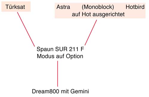

    Habe mir nun diesen Diseq von Spaun (SUR211F) geholt: Beschreibung
    Laut Händler soll dieser für mein Vorhaben geeignet sein.
    Die Schüssel (80cm) ist momentan auf Astra ausgerichtet. Dies kann laut einer Anleitung aus dem Board so bleiben, wenn ich den rechten LNB an der Halterung befestige (hinter der Schüssel stehend betrachtet).
    Die nötigen Kabel schliesse ich wie folgt an den Spaun-Diseq an:
    Schüssel Astra/Hotbird (80cm) auf LNB1
    Schüssel Türksat (90cm) auf LNB2
    Die Position des Dip-Schalters soll laut Händler auf "1st Uncommitted Switch" gestellt sein
    Nun geht es um die Einstellungen an der Box. Wie geht es nun weiter?

    Dein Händler hat recht, man sollte die Schüssel auf den schwächsten Satelliten ausrichten (bei dir Hotbird).
    Du musst den MonoBlock-LNB und den Single-LNB mit einem Optionsschalter verbinden. Dafür kannst du den Spaun SUR 211 F nehmen. Der Umschalter muß (meines Wissens nach) dann auf Schalterstellung 2 stehen.
    In deinem MonoBlock-LNB ist bereits ein DiSEqC-Schalter verbaut. Dieser nutzt das DiSEqC-Signal
    Pos A/ Opt A
    Pos B/ Opt A
    Somit ist vom DiSEqC 1.0-Level noch die Option B "über". Das übernimmt dann der Optionsschalter.
    Beim Enigma 2 ( bei deiner Dream 800) sieht das dann so aus.
    Unter E2 kann man es so einstellen wie im Screenshot. Port D ist dann noch frei. Das Single-LNB (Türksat) wird an LNB 2 des Optionsschalters angeschlossen.
    stranger1
    Du bist der Hammer! Danke für die superschnelle und bebilderte Antwort.
