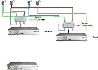

    12
    Also hier ist ein Diagramm ..
    will die 3 receiver im funktion bringen ..
    danke

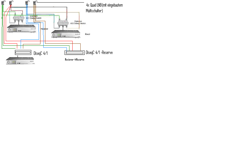

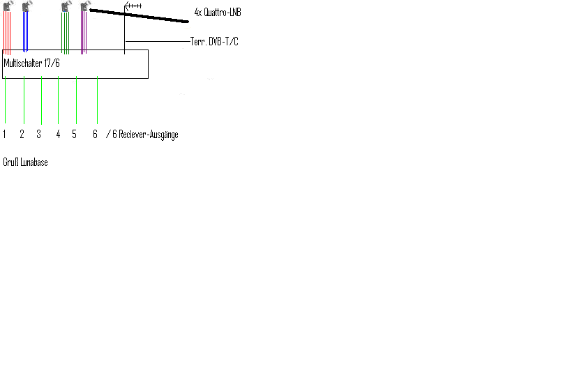

    danke
    Hier mal 2 Beispiele:
    Hab ich schnell mal selbst gezeichnet mit der Hand.....nicht wundern....
    1x mit 4 Quad LNB und 4x DiseqC 4/1 Schalter
    und
    1x mit 4x Quattro LNB und 17/6 Multischalter
    Ich bins, de Satmän......

    Ich würde ,wie von @LunaBase beschrieben , die erste Variante wählen.
    4 mal Quad plus DiseqC 4 in 1, wenn 4. Anschluss nicht benötigt wird mit Abschlusswiderstand verschließen damit keine Feuchtigkeit eindringen kann.
    LNB brauchst neue , 2 DiseqC hast schon also noch einer besorgen,
    restlichen Kleinkram und Kabel
    Andere Möglichkeit, wenn nicht gleichzeitig in Betrieb, Durchschleifen an einem LNB-Out eines Receivers. Wenn beide
    gleichzeitig in Betrieb muss mit Einschränkungen betrieben werden. Da kannst alles lassen so wie es ist , und von
    einem Receiver zum neu dazugekommenen ein Kabel verlegen.
    Gruß Josch3
