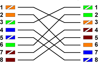

    Ein Nullmodemkabel ist nicht zwingend notwendig,geht auch ohne.
    Wenn du aber Die D-Box2 direkt mit deinem PC verbindest brauchst du ein Crossover Kabel.
    Mit einem normalen Netzwerkkabel funktioniert das nicht.

    Aber im Terminal vom Flash-Assistenten wird mir doch angezeigt, dass der "Request" eingegangen ist: Ist das nicht ein Zeichen dafür, dass ich das richtige Kabel habe? Ich habe nämlich keine Ahnung, ob mein Netzwerkkabel ein Crossover-Kabel ist...

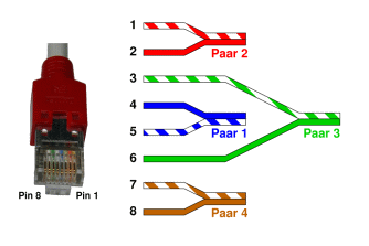

    wenn das nicht auf dem Mantel des Kabels steht, erkennt man es am Stecker selbst. Beim Patch Kabel stehen die farblichen Leitungen 1:1 gegnüber, während beim CrossOver Kabel die Adern gekreuzt sind. Notfalls eine Lupe zur Hand nehmen.

    Danke, Leute! Habe ein Crossover-Kabel.
