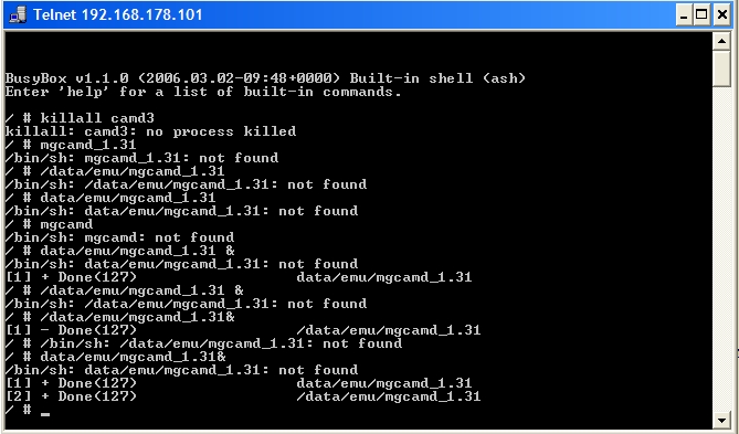

    also bekomme es nicht hin die mgcamd zu starten.
    Die camd zu beenden hat funktioniert.
    Hänge nochmal ein Bild an wo man sehen kann welche Befehle ich eingegeben habe.
    Vielleicht weiss ja jemand was ich falsch gemacht habe.
    Danke.
    • Dateityp: jpg 123.jpg (182,5 KB, 1408x aufgerufen)
    Aug 2007
    140
    Diese Befehle gingen auch nicht.
