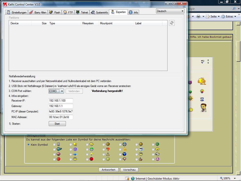

    Ich habe keinen Lapi aber egal.
    Ich habe mal ein Bild gemacht, vom dem was ich im Expertenmodus gemacht habe. Was doch richtig so???
    Einen anhaltspunkt noch:
    Wenn ich den Expertenmodus starte dann kommt: "Telnetverbindung konnte nicht hergestellt werden"
    Was bedeutet das?
    Soll ich den Schritt im Expertemodus widerholen?

    Mar 2009
    28
    Expertenmodus Com3 ausgewählt. dann stand dort gerät einschalten. das habe ich getan. automatisch hat er die einstellungen überneommen. dann notfallimage starten

    Bei PC-IP hast Du etwas falsches eingetragen.
    Dort muss die IP des PCs, keine Mac-Adresse rein.
    Also 192.168.1.XXX (Wenn das der IP-Kreis Deines Netzwerkes ist). Stimmen denn die beiden anderen IPs?
    Mar 2009
    28
    das hat das programm so vorgegeben
    6.782
    853
    Dort steht doch "Infos eingeben/korrigieren".
    Trage dort die richtigen Daten ein!
