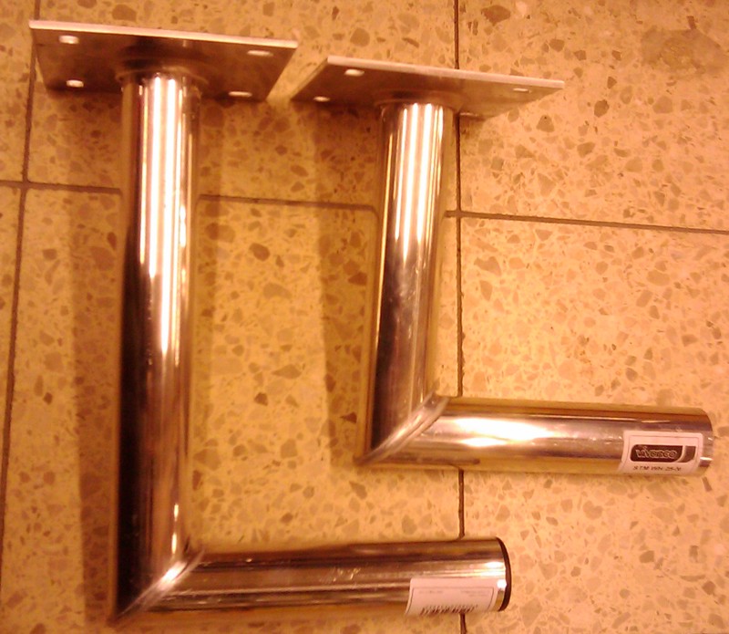

    So, nach dem die Schüssel jetzt komplett montiert lang genug im Keller steht
    und es mittlerweile ordentliche Verhältnisse zum Montieren draussen hat wollte ich frisch ran ans Werk... aber von wegen! Nix is, die diversen Möglichkeiten einen Wandhalter zu bekommen (GeizIstBlöd, Baumärkte, etc)
    haben alle nur so Alu-Dinger mit 50er Rohren:
    Kann mir mal jemand einen heißen Tipp geben was man da idealerweise nimmt? Die Schüssel wiegt ja selber so an die 20kg, zwar hängt sie nah an der Hauswand, aber die Windlast sollte man ja doch nicht unterschätzen.
    Den "offiziellen" Wand/Bodenhalter finde ich zwar online, aber leider keine
    Info welchen Abstand das Rohr von der Wand hat, wenn man ihn genau senkrecht montiert... sind das schon die 650mm Maximalbreite? Ich bräuchte
    eher was das max. 30cm von der Wand weg steht...
    Geändert von satin (21.01.09 um 15:01 Uhr)
    Antworten auch gerne per PM. :)
    Stammuser Avatar von Tittare
    Jul 2006
    202
    beim Original sind es 32cm. Gemessen Gebäude bis zur Mittellinie des 60mm Rohres.
    Ich kann Dir nur das Original empfehlen. So simpel und so präzise bekommst Du keinen der normalen Ausleger ausgerichtet. Auch bei nichtsenkrechter Befestigungswand.
