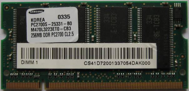

    Ich habe ein Medion-Notebook MD40100 mit 2Arbeitsspeicher a 256MB.
    Kann ich denn in die 2 SLOTS auch auf 2GB aufrüsten? Pro SLOT also 1 GB.
    Worauf muss ich denn beim Kauf achten, könnt ihr mir da einen Tipp geben?

    Mein RAM-RIEGEL ist der hier:
    ciao Lucky

    der von ebay könnte passen nur kann es sein das dein notebook vom bios her 1 gb module nicht oder nicht richtig unterstützt kann man dann nur probieren
    Bis 2 MB sollte es kein Problem sein, darüber könnte Dein OS Probleme bereiten.
    Wenn Du schon DDR hast, solltest Du auch wieder DDR nehmen.
    Ansonsten sehe ich keine großen Probleme.

    Mein Speicher heißt ja "PC2700S - 25331 - B0
    CL 2.5
    Worauf muss ich denn dann beim Kauf achten?
    Nur auf die PC2700 und CL2.5 oder auf die anderen Nummern auch?

    Zu 1) PC2700 gleich DDR333, CL steht für CAS Latency (Latentzeit), je kleiner je schneller der RAM. Du kannst aber nicht jeden RAM verbauen.
    Zu 2) Fehlerhafter RAM wäre möglich, da Samsung aber eher unwahrscheinlich. Es gibt viele Gründe warum ein System langsamer wird, Programme, Netzwerk, etc. Tools zum testen des RAM gibt es auch Inet.

    also samsung serverspeicher sind derzeit net der knaller da ham wir viele ausfälle in unserer server produktion
    5.226
    708
    Oh, das ist mir neu, dann könnte ja in der Tat der Speicher fehlerhaft sein! Waren auf jeden Fall mal gut und das Laptop ist aus 2003.
