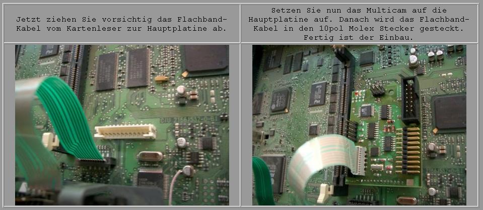

    Bei der Sagem Version wird das MC auf die Hauptplatine gesteckt...
    Man brauch das Modem nicht ausbauen. Es reicht, den Kabel Anschluss vom Modem zur Hauptplatine zu entfernen !!!!
    Die Datei multicam.o befindet sich ebenfalls im Verzeichnis var/modules :-(
    hier mal ein Bild !
