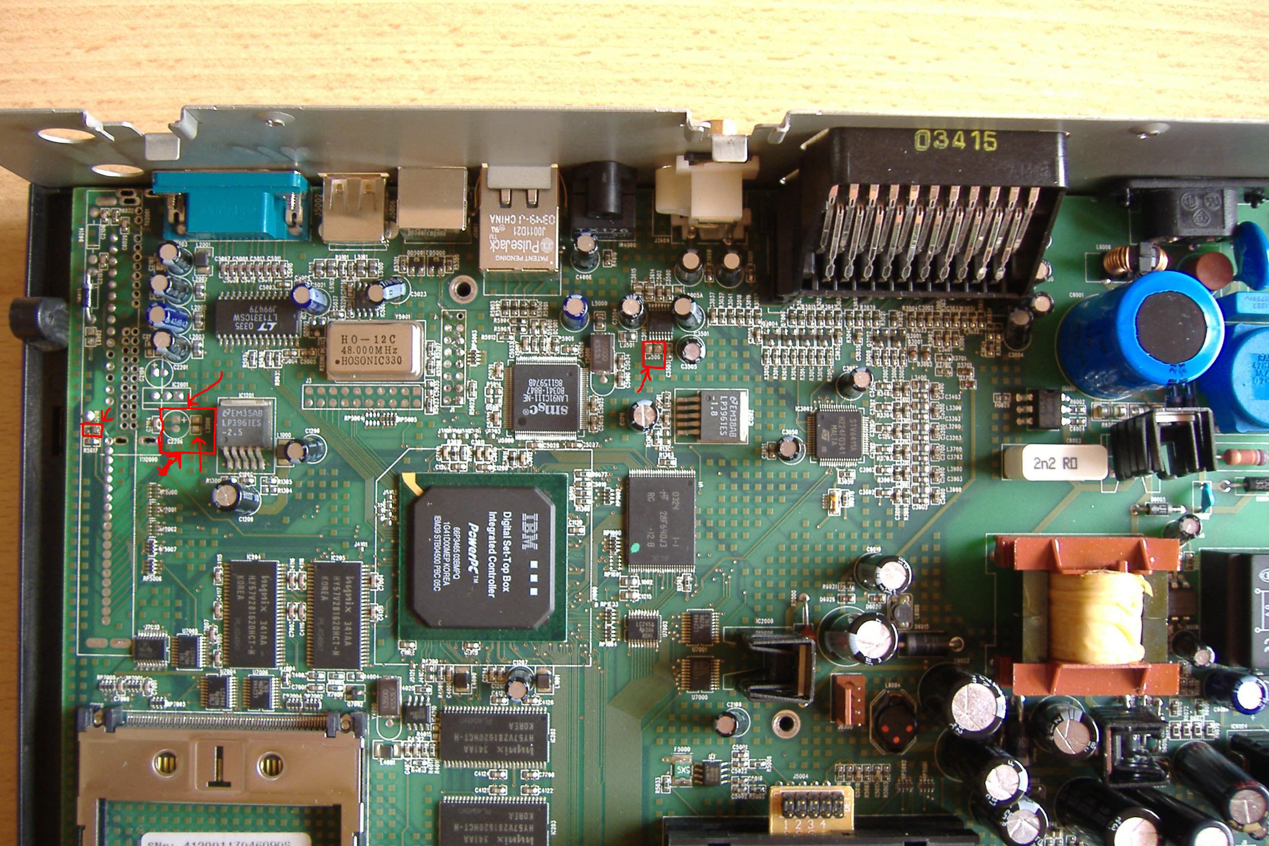

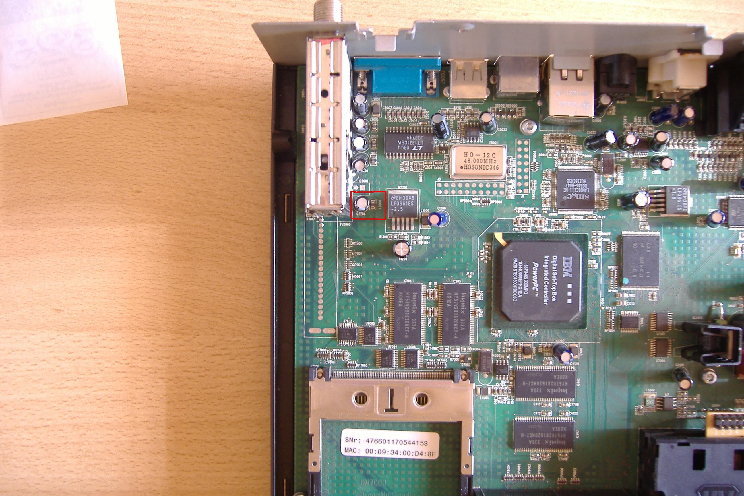

    ich habe hier ein Dreambox 7000 SMainboard an dem noch andere Teile
    fehlen auser dem Tuner noch.
    Ich habe die stellen Rot markiert,nur weiss ich nicht was da für
    Bauelemente hingehören? kann mir vielleicht jemand sagen was das
    für Teile sind die fehlen?

    wer sagt das da was sein muss ?
    nicht jede position muss auch bestückt sein
    wo bringst du denn immer den schrott her .....

    diese Potionen sind bestückt ! ich weiß nur nicht was die kleinen Bauteile
    sind mit der Bezeichnung ,,L 5006,,usw...
    Oct 2000
    7.425
    wenns mir zeitlich reicht suche ich nach ner 7000-er platine bei mir
