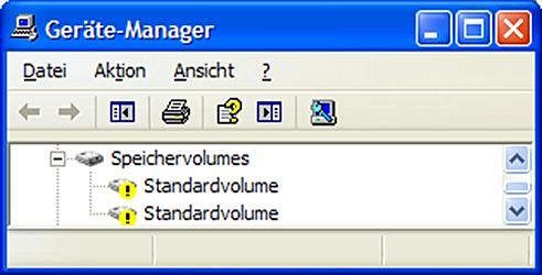

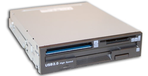

    Hi, habe vor ein paar Stunden festgestellt, dass mein interner ****reader TEAC FD-CR7 3.5" Floppy + ****reader 7.1 nur noch bedingt funzt. Das Floppy-LW geht (ist per Ultra-DMA-Kabel angeschlossen), aber der ****reader nicht mehr (ist intern per USB angeschlossen). Es wird zwar durch eine rote LED angezeigt, dass ne SD-**** eingeschoben ist, aber das war es auch schon. Auf dem Arbeitsplatz wird das LW auch nicht mehr angezeigt. Im Gerätemanager werde 2 gelbe Dreiecke angezeigt (s. Bildanhang).
    Ich habe bisher folgendes unternommen....
    1. Treiber bei TEAC gesucht und gefunden. Den Treiber installiert. Hat nichts gebracht.
    2. Geräte (inkl. Floppy) aus dem GM deinstalliert und neu gestartet. Floppy wird danach wieder erkannt, aber wieder im GM die beiden Dreiecke.
    3. Recher geöffnet und im laufenden Betrieb den USB-Stecker entfernt. Die beiden gelben Dreiecke verschwinden. Stecker wieder drauf aufs Mainboard....beiden Dreiecke wieder da.
    Ich weiß mir einfach keinen Rat mehr.

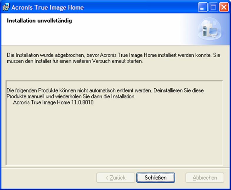

    Shit, wieso bekomm ich denn die Meldung, dass ich erst die 11er Version erst deinstallieren muss? Ich versuche das nochmal. Habe ja mein Image von vorgestern. Jedenfalls danke an alle. Habt mir sehr weiter geholfen. Wenn ich auch schlussendlich nicht zum gewünschten Ergebnis gekommen bin. Schade.
    PS: Hab keine Chance. Siehe Bild. Vielleicht bringt noch ein Update des BIOS etwas, was meint ihr?

    Ich habe eben noch eine Install gemacht.
    Wie folgt vorgegangen:
    Acr. 11 deinstalliert, kein Reboot gemacht trotz Vorschlag.
    Acr12 CD eingelegt, installiert ohne Probleme und dann rebootet, alles OK
