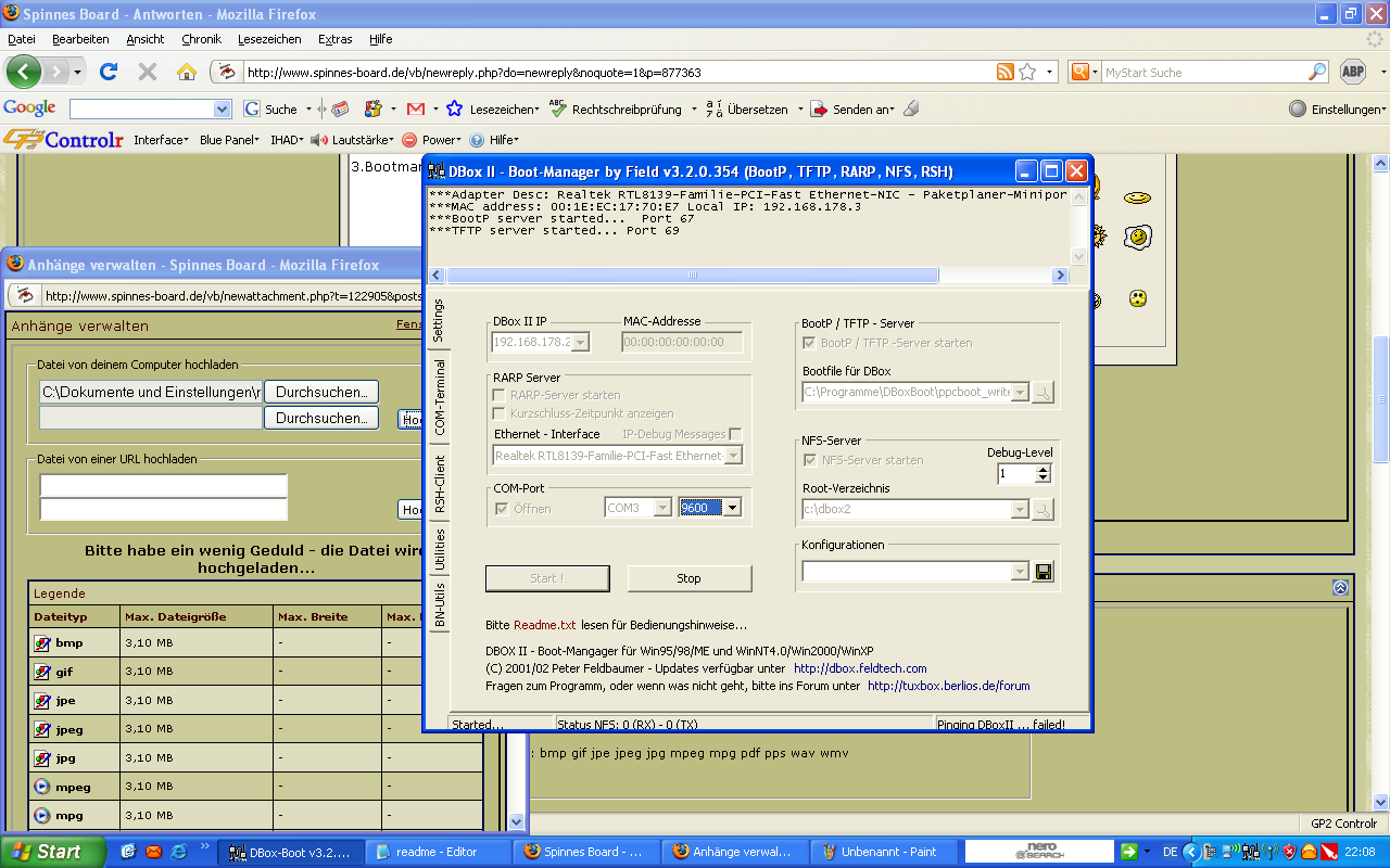

    Mit dem DboxBootmanager geht das nicht, wegen mein Laptop
    und mit Hallenberg versuche ich das jetzt schon ca. 1std. geht auch nicht wirklich.Nullmodem ist auch dran.

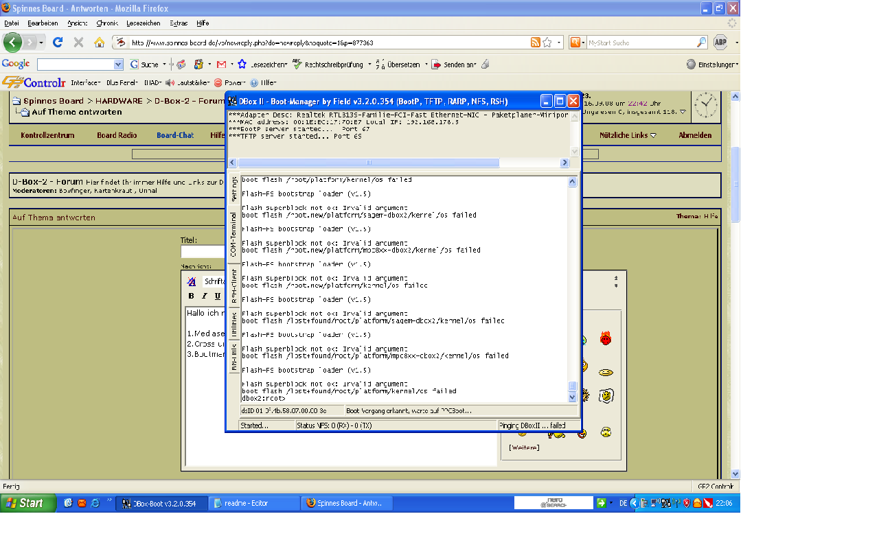

    Hallo ich noch einmal
    1.Mediasensing patch drauf
    2.Cross und Nullmodemkabel angeschlossen
    3.Bootmanager funzt einfach net, immer noch kein system
