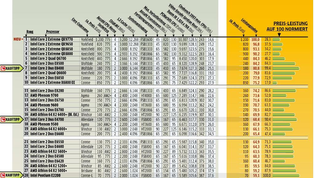

    Es sollte auf jeden Fall die neueste Generation sein...Wolfsdale ! Die sparen Strom und werden nicht so heiß...
    Ich habe gerade den Core2 Duo E8400 gekauft... den gibt es schon unterdessen für 130 Euro...
    Kannst dir ja mal in der Tabelle alle ansehen,,,
    Ich achte immer absolut auf das Preis-Leistungs Verhältnis...
    aber muß ja jeder selbst entscheiden....
