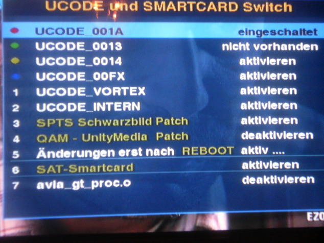

    Jul 2007
    30
    greggy ich hab mal nen Foto gemacht wies bei mir aussieht.
    >Blaue Taste
    >GLJ Menü
    >Ucode und Smard**** Switch
    danach kommt das bei mir(bild angehängt)
    ich hoffe du kannst mir da weiterhelfen und mir erzählen was ich da falsch mache.
    MFG
    Bilobey
    >>>hab das Bild mal etwas verkleinert<<< cu Bow
