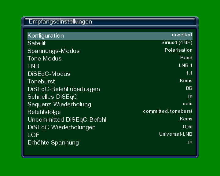

    Tunerproblem DM 800 ist gelöst
    Das Tuner-Problem bei mehreren
    Sateliten ist Geschichte,ich habe mal einiges durchprobiert und selbst bei
    4 Sateliten am Schalter nehme ich Diseq 1.1 da man dort die Diseq-Wiederholungen
    erhöhen kann hab sie auf "drei" das höchste.
    erhöhte Spannung habe ich bei mir eingestellt,da das Kabel lang ist muß dann jeder bei sich probieren es sind ja nur 0,5 Volt mehr und kann nicht schaden.
    Auf alle Fälle habe ich mit der Config in beigefügtem Bild keine einzige Meldung mehr
    "Tunen fehlgeschlagen" und die Sender wechseln wesentlich schneller...

    Super, Danke,habe die einstellung auch gemacht und jetzt habe ich auch keine störungen mehr

    Das werde ich heute Abend mit meinem 8/1 testen. Melde mich wieder.

    Die Meldung "Tunen fehlgeschlagen" kommt bei mir nur wenn von einem LNB auf das andere LNB geschaltet wird, habe insgesammt 4 Sats angezapft und bei allen kommt mehr oder weniger die Meldung gleich oft. Aber halt nicht immer !
    Kommt die Meldung, dann dauerts noch mal einen kurzen Moment und dann ist das Bild doch da.
    Die Tage hatte ich mal diese Einstellungen übernommen und in der Tat war eine deutliche Besserung, jedoch ganz verschwunden ist das Problem bei mir nicht.
    Jedenfalls ist der Tip von "sauhund" schon wirklich gut !

    ich habe nur noch die Meldung,wenn ich 2,3 Tage zu faul war die Kiste
    neu zu booten das wäre schon besser,da die CCam ja
    mit über 30 peers eh noch nicht so gut läuft,da wird sie langsam,wenn
    ich das gewußt hätte wären es auch nur 25 Peers geworden,ich habe 4 Satelieten dran z.Z. und das läuft mit der config vom bild bei mir so gut.
    Nur allgemein eben wenn die Zahnräder schon anfangen zu drehen sollte
    man die box neu starten,da hängt alles ein wenig...

    Habe eben auch die Einstellungen vorgenommen,mal sehen ob es besser läuft,ansonsten kann ich Euch sagen das ich per Telnet auf die Box folgendes eingegeben habe und hatte auch keine Probl. mehr
    Code:
    echo 11 > /proc/stb/frontend/0/tone_amplitude

    Hallo !!!
    Ich bekomme im telnet folgende meldung : cannot create/proc/stb/frontend/0/tone amplitude/ : directory Nonexistent was mache ich falsch ???

    Hast ja auch die Abstände drin wie ich geschrieben habe,ist wichtig

    Ich habe Deinen befehl aus dem Post kopiert und immer noch die gleiche Meldung . Welche Abstände ???

    Na ja wenn du es kopiert hast dann wars schon ok hm..........
    Probiere was anderes,
    den gleichen Befehl in der bootup (ganz zum Schluß) reinkopieren und neustarten,die "bootup" findest du unter /etc/init.d/bootup
    Dann müsste es so aussehen:
    Code:
    ipkg-cl configure

    hi,
    ich habe diese einstellungen vorgenommen und habe sogut wie gar nicht mehr die berühmte Meldung "tunen fehlgeschlagen" :
    sat hotbird
    spannungs-modus polarisation
    tone modus band
    lnb 2
    diseque modus 1.1
    toneburst keins
    diseqc-befehl AB
    schnelles diseqc nein
    sequenz-wiederholung ja
    uncommited diseqc keins
    diseqc wiedehol. keins
    lof universal-lnb
    erhöhte spannung nein
    gruss rossonero

    bei mir liegt inzwischen die Endlösung nur im wechsel des Diseq-Schalters,
    da bei schlechtem Wetter immer wieder Stöhrungen kamen .
    mit einem Diseq-Schalter von Spaun war sogar bei Konfiguration einfach (ABCD)
    nie mehr ein "tunen fehlgeschlagen" ich hab jetzt wirklich Ruhe!

    ist es diese einstellungen für Multischalter oder normale Diseq schalter.

    für Diseq-Schalter 4/1 oder 8/1 z.B.
