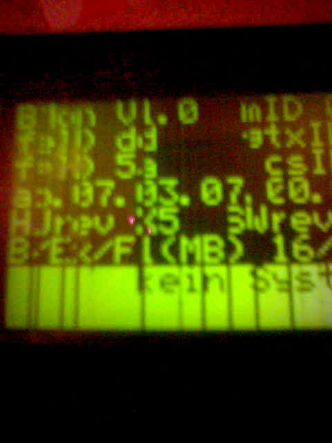

    Hi, habe eine d-box 2 von meine kumpel der nür daten auf dem display zeigt, umschalten oder ins menu läst mich nicht rein.vielen danke.

    könnte sein, dass sie im debug modus ist und noch kein System drauf ist. Häng mal ein Bild rein.
    Ja es ist in debug mode! keine system drauf was kann ich jetzt machen?.

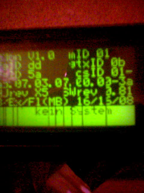

    hier das bild!
    Avatar von humaxfan
    Nov 2004
    402
    hier nochmal.

    probier mal ein neues image ( 2x ) zu flashen.
    AFDFCH
    328
    jo, neues Image drauf mit dem Flash-Assi von Hallenberg am besten.
    Muß aber schauen, von welchem Typ die DBox2 ist. Ich meine 2 Bausteine oder 1. ;-)
    Zum flashen brauchst du ein Nullmodemkabel und ein gekreutztes Netzwerkkabel.

    so wie ich das sehen, müsste es ne nokia sein. dann musst du ein 2x image nehmen. flash-assi findest du HIER.
