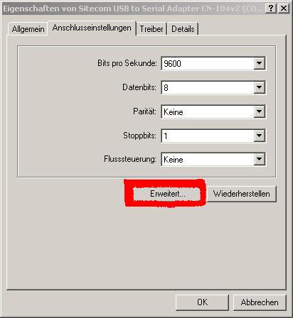

    Nachdem du USB to RS232 angeschlossen hast.
    Gehst du in die "Einstellungen" "Systemsteurung" "System" auf den Reiter "Hardware " "Gerätemanager" dort auf "Anschlüsse (COM und LPT ) ".
    Da siehst du dann deinen USB to RSR232.
    Mit rechte MAUStaste " Eigenschaften " reiter " Anschlusseinstellungen" Button " Erweitert " drücken dort kannst du dann deinen COM Port auswählen den du möchtest.

    danke nochmals...aber auch das hatte ich gemacht...und danach nochmals vega gestartet..aber es geht nicht.....frag mich nicht warum....ich habe echt keine ahnung.
    habe auch die tfbulk.inf istalliert (rechte maustaste..install)
    dann das file vega2.35 exe geöffnet..so vega offen ...passt das vielleicht nicht..weil das vega sich eigentlich nirgends fix installiert?
