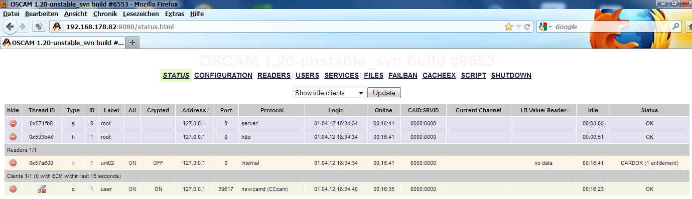

Sagt mir das Bild, das alle meine Einstellungen in Ordnung sind ?
Bitte um kurze Info von einem Fachmann ;=)
MFG
EDIT:
wenn ich nun die Oscam alleine laufen lasse und auf einen Sender schalte der auf der UM02 Karte frei geschaltet ist, habe ich ein schwarzes Bild also nix geht !
Ich weis wirklich nicht mehr weiter und bitte um HILFE
