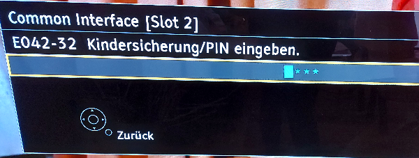

    ich weiß jetzt nicht,ob ich in dieser Sparte richtig bin.
    Ich habe ein CI-Modul, auf dem direkt die ORF-Sender freigeschaltet sind.
    Bisher hatte ich immer eineKarte.
    Jetzt erscheint ab und zu immer ein separates Fenster, wo ich die Kindersicherung/PIN eingeben soll.
    Hatte ich früher nicht.
    Kann man das irgendwie abschalten ?
    Weiß das jemand.?
    Danke für eure Mühe mit mir.
    Grüßle silalu57

    AW: CI-Modul - Kindersicherung
    Kann man bei originalen CI+Modulen nicht deaktivieren.
    Bei den HD Austria Modulen kann man im Menue unter den Jugendschutzeinstellungen unterschiedliche Stufen waehlen und als letzte Option ganz unten den Jugendschutz auch deaktivieren. Wie du in das CI-Modul Einstellungsmenue kommst, haengt von deinem TV ab.
    Solltest Du nach einer PIN gefragt werden, ist diese in Auslieferungszustand: 1234
