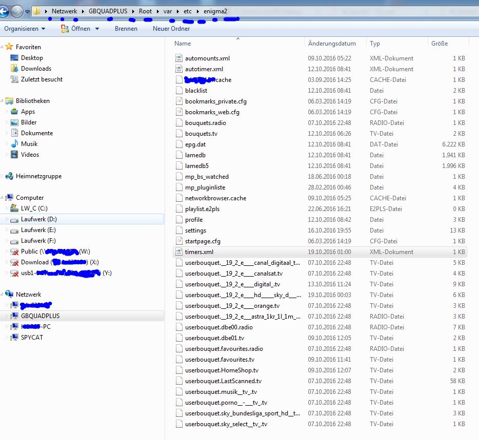

    am besten ist es die GB ins Netzwerk einbinden (vielleicht ist sie ja schon drin) und dann.. nach...
    \\GBQUADPLUS\Root\var\etc\enigma2 "Navigieren" und dort mal in die "timers.xml" schauen was da los ist...
