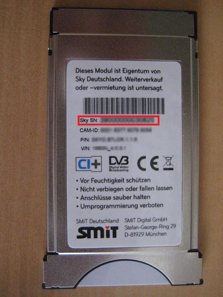

    Wink AW: Sky Ci+ Modul, welche Version?
    beim externen Sky-Cardreader (also CI-Modul) befindet sich die Serial auf der Rückseite siehe gif
