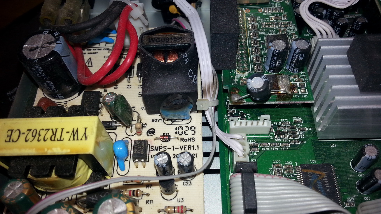

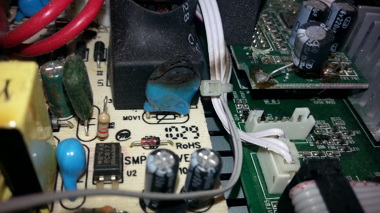

    Hallo, habe gerade einen Opticum vor mir, der bei einem Bekannte gequalmt hat. Habe das Teil mal aufgemacht und das defekte Bauteil gefunden (glaube ich).
    Meine Fragen:
    -was ist das,
    -wo kann ich das kaufen,
    -ist anzunehmen das nur dieses Teil defekt ist,
    -lohnt die Reparatur?
    Vielleicht kann mir jemand helfen, eh das Teil in die Tonne geht.20151116_180543.jpg20151116_180641.jpg

    das sollte ein Keramischer Kondensator sein, kannst du noch die Angaben erkennen.

    Das sieht nach einem Widerstand auf der Netzteilplatine aus. Bin aber leider nur Laie auf dem Gebiet.

    Habe gerade mal mit einem Foto-Programm gespielt. CD 471 K könnte man erkennen.:-(

    Dann ist es wohl ein Heißleiter zur Temperaturkompensation und -messung, z.B. in Transistorschaltungen.
    Siehe hier: https://www.conrad.de/de/heissleiter...st-448583.html
    Der genaue Typ kann anders sein!!!
    Wir sollten aber die Meinung eines Experten, z.B. Satfan abwarten.

    Nicht ganz,
    das ist ein Varistor, die werden als eine Art Überspannungssicherung benutzt, ab der auf dem Varistor angegeben Spannungswert, werden die niederohmig um
    eine Schmelzsicherung auszulösen.
    Das sehe ich am Schaltbild unter dem verkokelten Bauteil.
    Die hier am meisten verbreitesten Typen haben 275V.
    https://de.wikipedia.org/wiki/Varistor
    Da wird alles erklärt.

    Also wenn ich was passendes finde, könnte die Kiste wieder laufen oder? Wie ich das lese schützt das Varistor vor Überspannung.

    Das war ein Varistor, das Gerät läuft auch ohne Ihn ,viele Hersteller verzichten sogar generell darauf ,er war Bestandteil des Überspannungsschutzes ,fällt aber gerne auch ohne Überspannung aus. Die Sicherung musst Du wechseln (natürlich gegen gleichen Wert) ,den Varistor kannst Du entfernen, das Netzteil wird auch ohne Ihn laufen ,ist aber etwas schlechter gegen Überspannungsspitzen geschützt,das kannst Du mit Entsprechenden Steckdosenleisten ausgleichen, musst Du aber nicht.
    Ich würd Ihn weglassen.
    Die Elektrische Betriebssicherheit und der Brandschutz werden von dem Bauteil nicht tangiert, es wurde zum Schutz der integrierten Schaltungen verbaut, welche hier in Deutschland solchen Schutz selten brauchen, da unsere Netze recht stabil gegen Spannungsspitzen sind.
