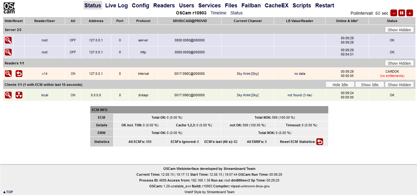

    so hallo Leute da bin ich wieder... hab jetzt meine neue Karte da die alte gepairt war... bevor ich jetzt die Karte rein stecke wollte ich wissen wo werden die Datein bei newnigma2 image abgespeichert? ich habe momntan vile oscam.xxx dateien unter user/keys auch einige unter unter /etc/tuxbox/config.... vieles die gleiche.... welche muss ich also jetzt wo abspeichern bevor ich die himmel-smartcard einlege... vielen dank im voraus....

    hallo
    laut odysseus
    Je nachdem welches Image ihr nutzt liegen eure Config, User und Server - Dateien in /etc/ oder /etc/tuxbox/config.

    so habe jetzt die Dateien die auf Seite 1 beschrieben sind mit diesen configs unter /etc/tuxbox/config/ abgespeichert.... oscam kann ich über den explorer ereichen habe die karte rein gesteckt.... folgendes ist zu sehen....
    soweit alles richtig??
    kann ich jetzt die freischaltung über telefon aktiviren und loggen???

    sieht gut aus
    hast du das
    blockemm-unknown = 1
    blockemm-u = 1
    blockemm-s = 1
    blockemm-g = 1
    saveemm-u = 1
    auch drin(sehr wichtig)
    gruß
