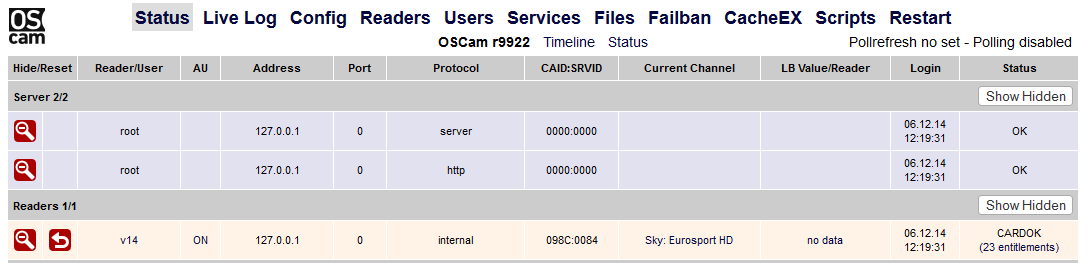

    ich meine dieses das aller erste grafik bild
    baKira
  3. #63
    SMember Avatar von sammy909
    64
    1.669
    83
    Das ist das webif von Oscam, kriegst du in anderen Bords oder ulc's.
    Tank
