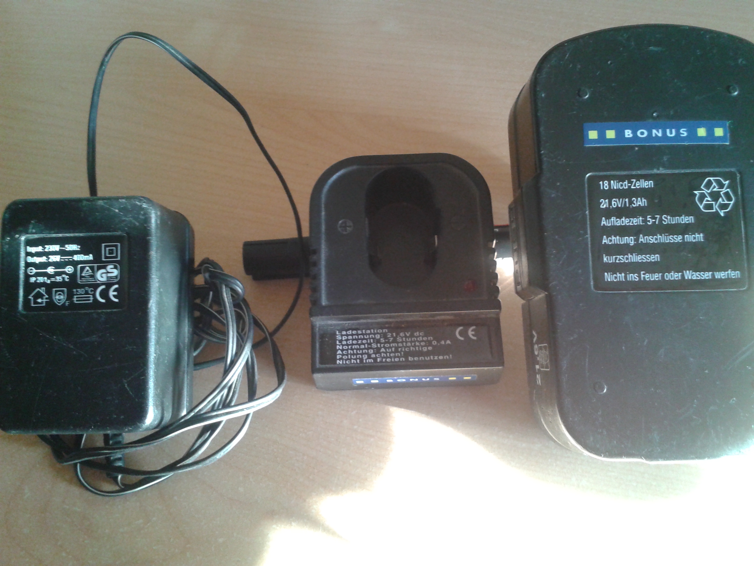

    Hallo Freunde,mir ist das Netzteil von von meinem Akkuschrauber flöten gegangen. Meine Kenntnisse im Elektrobereich sind nicht gerade der Hit. Das Ladergerät wie auf dem Bild zusehen hat einen Ausgang von 26 Volt 400 mA. Es kommen aber nur noch so zwischen 10 und 12 Volt raus. Damit nehme ich an das es defekt ist. Im Netz finde ich kein passendes. Hat jemand mir einen Link oder ein gutes Ladegerät wo auf diese Angaben passen? . Wäre euch dankbar.

    nimm dein 19,2v/4,2amp lappi-nt bastel dir nen adapter und blass das ding in ner std auf

    Im inneren des Netzteiles wird ein Widerstand durch sein,dieser stirbt gerne ,wenn einige Zellen des Akkus Schluss haben.

    kann aber auch "peng" machen. isja schon ein altes teil, so richtig froh wirst du mit deinem schrauber nimmer. aaaaber, auf ladestrohm achten und ladeschlussspannung.
    mein rat: an ein gutes ladegerät anschliessen, zellenanzahl einstellen, ladestrohm einstellen und schauen, was passiert. denke mal das ladegerät wird einen fehler anzeigen, wegen defekter zellen. neues bei aldi kaufen, kost ja fast nix mehr. die ladeschlussspannung: 18Zx1.48V=26,64V, ein laptopladegerät mit meisst 18,xx V wird die akkus nicht vollladen.

    Danke schon mal an alle. Ich denke das hier sollte das richtige sein. Was meint ihr dazu?

    So eins nutze ich auch. Läuft tadellos.

    ...ist aber als Ladenetzteil für Deinen akku unbrauchbar,da es nicht die Ladeschlusspannung zum Volladen erreicht, und keinen definierten Ladestrom zur Verfügung stellt.

    Problem gelöst nach mattmasch. Rein rechnerisch loht sich das nicht mehr . Aber vielen Dank an allen die mir Tips gegeben haben.
