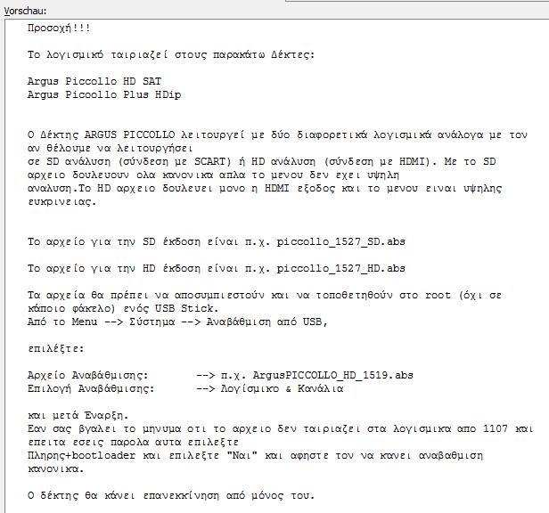

    ..Hi.Nicht ganz.Kann zwar cccam usw.aber der box ist(meine meinung)keine linux.Daher sind diese funkzionen für c/s. Software für Piccollo hier:h@@p://www.sat-soft.net/index.php/15-argus-piccollo-hd-hdip PS:und muss HD sein(piccollo gibts auch in SD,mit diese gehts nicht)

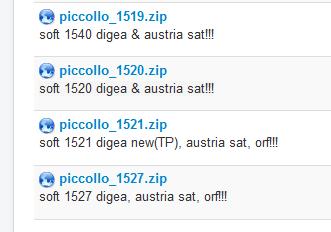

    SW die letzte ist "piccollo_1527" mit EMU und digea-biss.Vorsicht beim laden den SW,anweisung lesen.

    ..Hi.Wen es so ist,dann mach vorerst nichts,den sat finden,die tranporder(die richtige)hinzufügen,die frq.hinzufügen,sender suchen und mal sehen ob die sender hell werden.Wen ja ist OK,wen nicht dann updaten.
