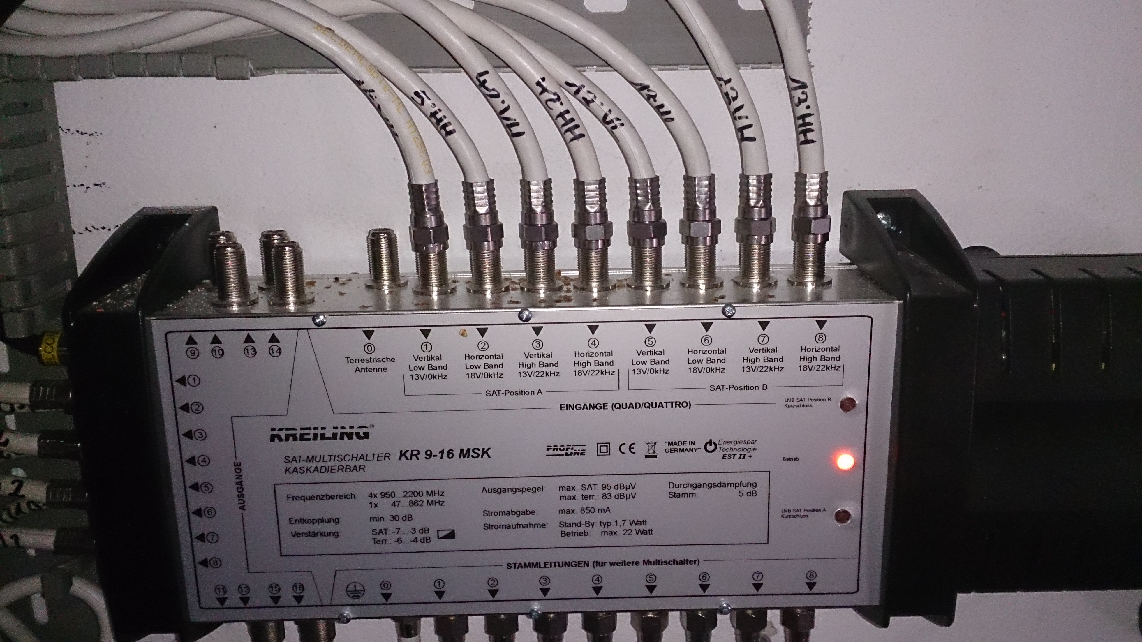

ich habe folgendes Problem:
Wir haben in unserem Wohngebäude eine Satanlage mit Multischalter (8/16) und folgenden Satelliten:
Auf Eingang/Sat 1: 16°Ost Vertikal Low (Am Multischalter auf Vertikal High), 5° Ost Horizontal High (Am Multischalter auf Horizontal Low), 42° Ost VH und HH auf den anderen respektiven Anschlüssen.
Auf Eingang/Sat 2: 13° Ost auf den jeweiligen Anschlüssen, also komplett.
Problem ist das ich gerne 16° und 5° Ost empfangen würde, diese aber nicht gehen da ich meinem VU+ Solo² den High Band irgendwie vorgaukeln muss...
Alle anderen Positionen funktionieren ganz normal, da alles so angeschlossen wie es sein sollte. Anbei ein Foto des Multischalters:
Was genau muss ich in den LNB-Einstellungen im Receiver eintragen? Türksat und Hotbird funktionieren.
