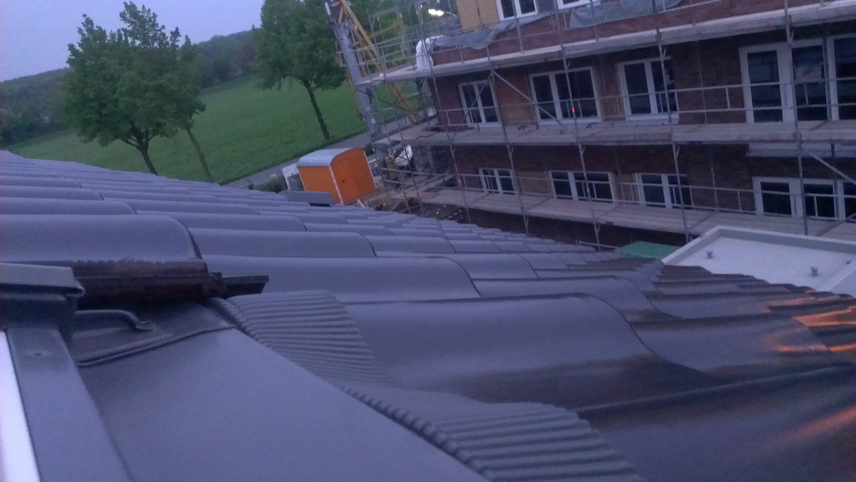

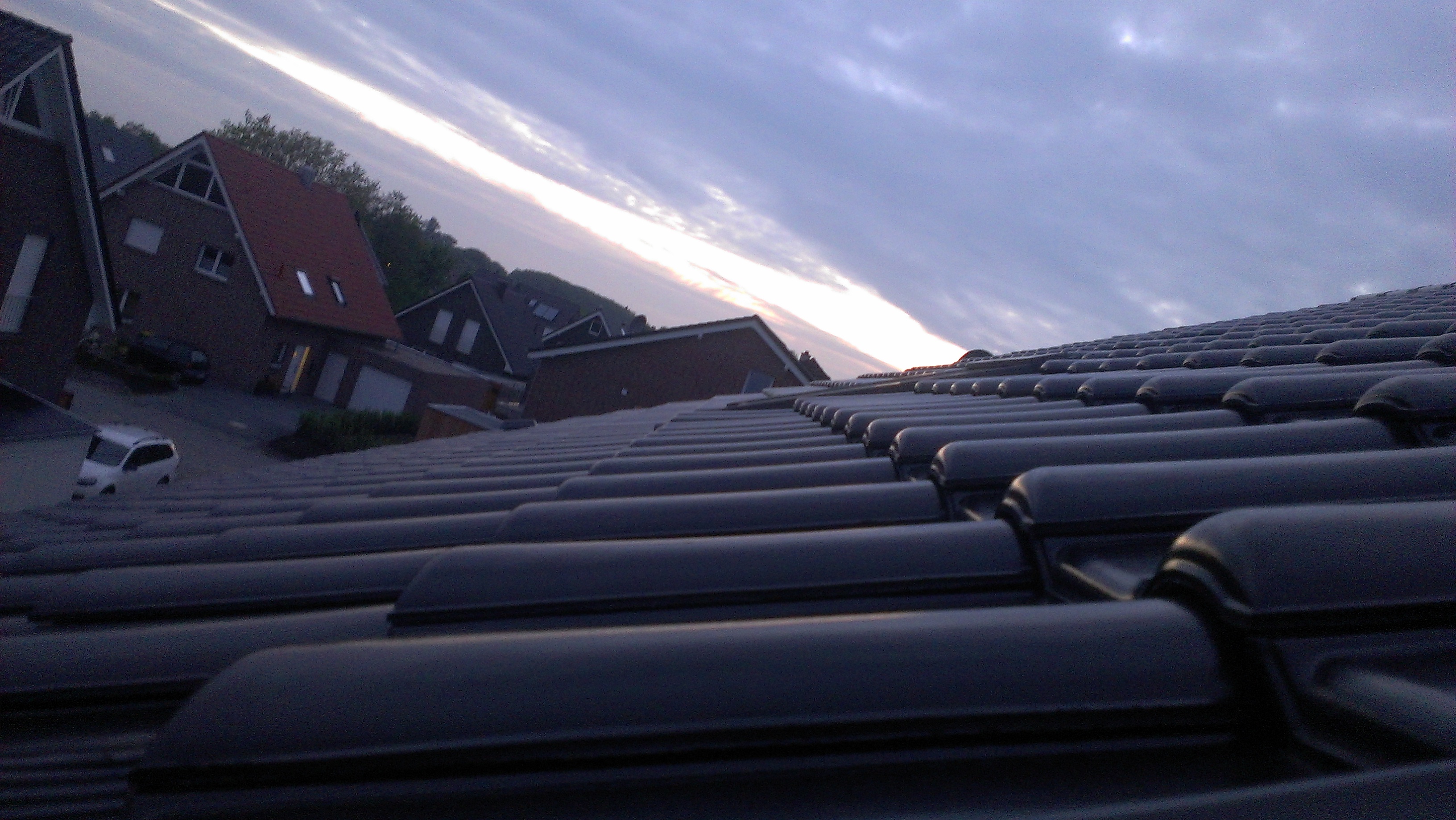

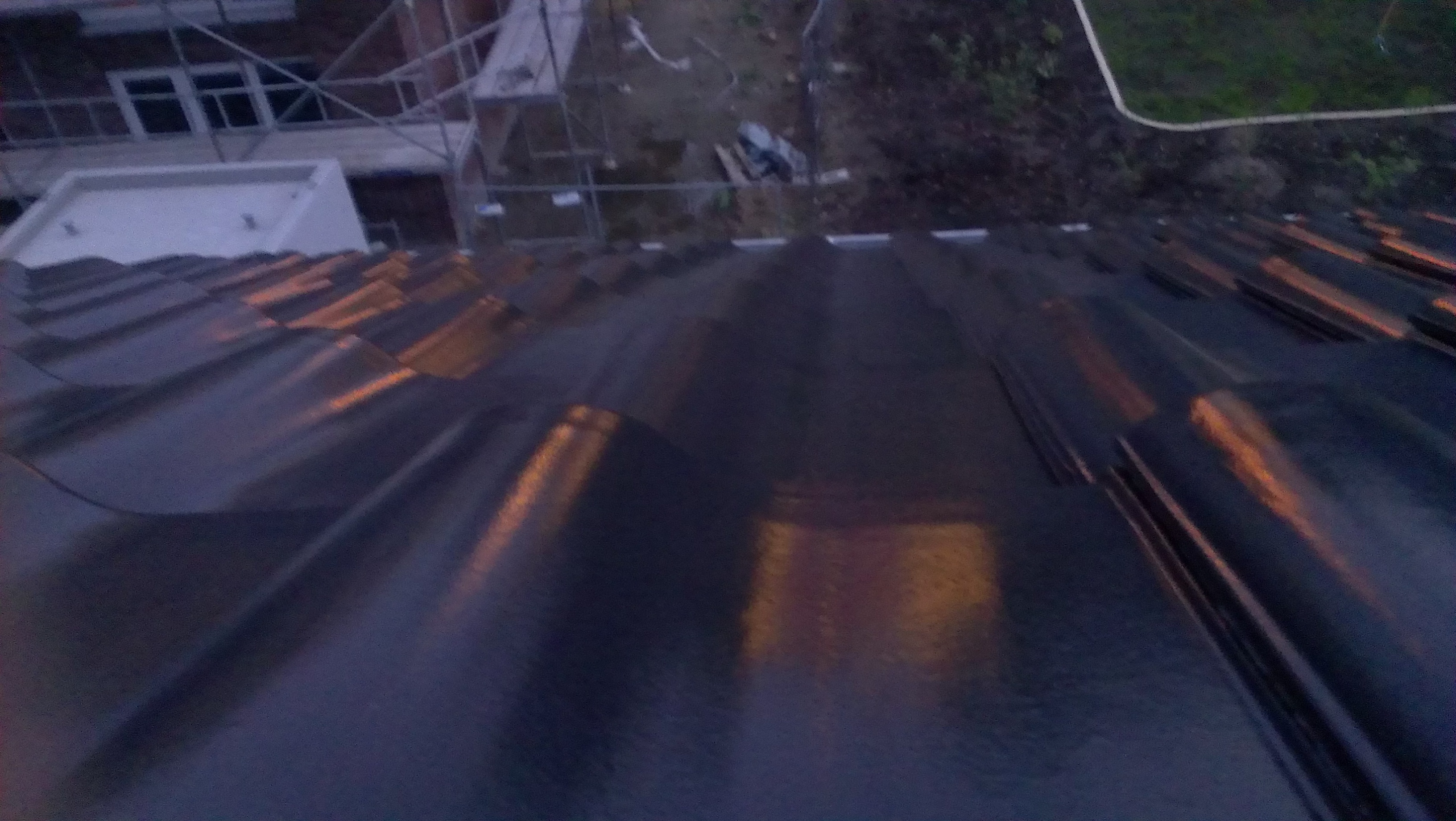

    Hallo Zusammen.
    Ich werde bei einem Freund demnächst eine Sat Antenne aufbauen mit einer Aufsparrenhalterung. Nun hat mein Bekanntere TON Dachpfannen. Ich weiß, dass man diese Dinger schlecht hin und herschieben kann. Die Betondachpfannen kann man immer sehr gut nach oben schieben.
    Hat jemand einen Tipp für mich, wie ich mich bei solchen Dachpfannen verhalten kann? Wie man z. B. die Dachofann verschieben kann oder auch nicht?
    Im Anhang befinden sich einige Fotos.
    Vielen Dank.

    dafür gibt es extra Antennenmastdurchführungen, nicht am falschem Ende sparen.

    Darum geht es nicht, es geht darum, ob die Pfannen zu verschieben / rausnehmen sind und ob jemand da helfen kann? Eine gute Dachpfanne wird gekauft!!!

    Die kannst Du genau so gut nach oben schieben, wie Betondachsteine. Ich finde, es funzt so gar besser.

    Jeder Dachstein läßt sich austauschen
    AW: Anfrage zu Tondachziegel und einer Dachpfanne für Sat
    Die darüberliegenden anheben ,den Links daneben auch ,dann lassen sie sich herausheben ,das geht mit 3 Händen am Besten aber auch mit etwas Geschick mit 2 Händen.
