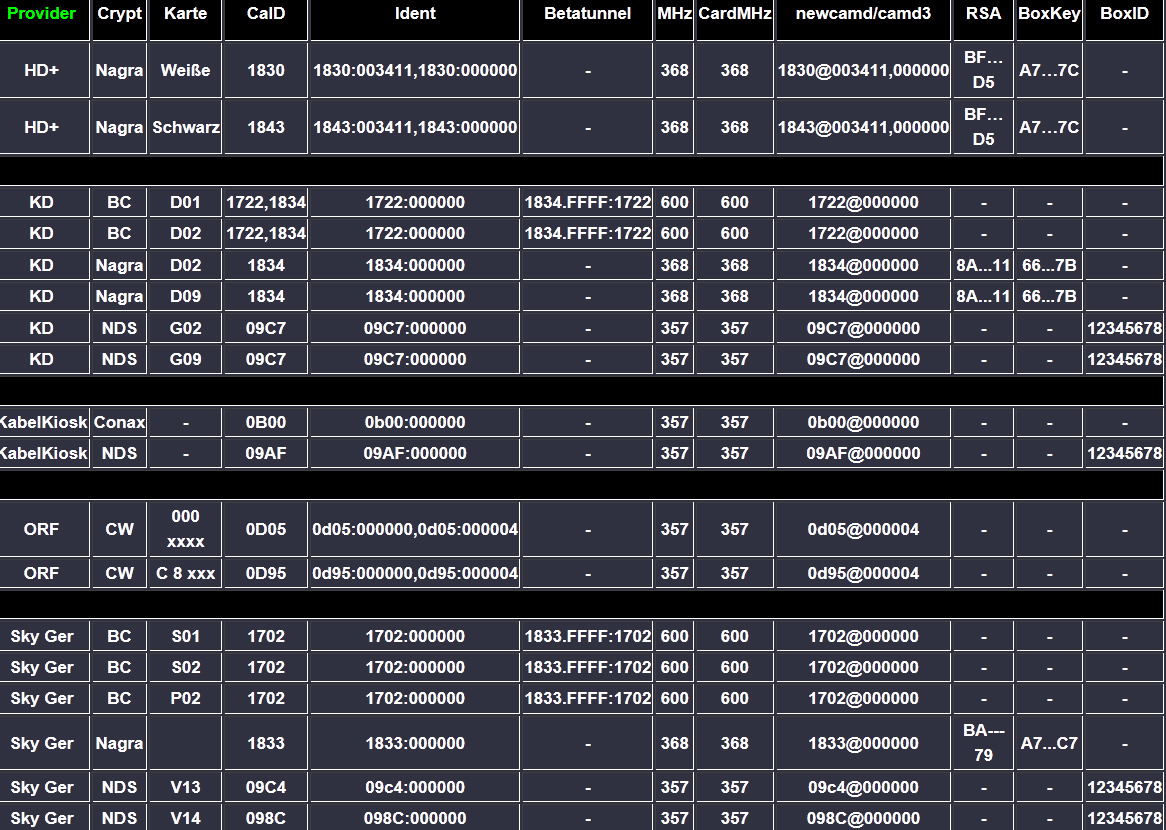

    Die Karte ist schon aktiviert, wieso versucht der das wieder zu aktivieren? ^^"
    135
    Erhielt 9 Danke für 6 Beiträge
    Das ist nicht das selbe aktivieren was du meinst, er meint für OSCAM zu aktivieren. Und solange da keine Erkennung der Karte läuft geht nix.
    Wie gesagt meine V13 läuft problemlos mit fast den selben Einstellungen (anderer Caid) in einer ollen Sagen dbox mit Selbstbau Multicam bei 3.57Mhz...
    Kk

    AW: Nokia DBox 2 mit Sky V14
    Kartei m oberen Slot, Chip unten und hinten und raus rein auch vollzogen.
    Oscam ist nun das OSCAM 1.20-unstable_svn build #7222
    und hat auch die Meldung: UNKNOWN (no entitlements)
    du versuchst auf /dev/sci0 zuzugreifen, das ist der Smartcardreader einer Dreambox...... das passt schonmal nicht
    also änder das [reader] -> device wieder auf /dev/tts/1 und starte die Box neu und poste ein neues Log
    KK
    Und protocol mouse.
    Hab das genommen was mir hier geschrieben wurde ^^"
    Log:

    So ich habe wieder den ganzen Mittag gesucht, es gibt aber so gut wie gar keine Antleitung betreffend dieses Themas :( komme einfach nicht weiter
    SMember Avatar von sammy909
    64
    1.669
    83
    Hi, ich denk es liegt am MC. Hast du eventuell noch ne Easymouse oder so.

    boxid                         = 12345678
    detect                        = cd
    mhz                           = 357
    cardmhz                       = 357
    group                         = 1
    emmcache                      = 1,1,2

    Wenn du die Configs übernehmen willst mußt du nur 2 kleine Änderungen machen. Du mußt in der oscam.dvbapi und in der oscam.server die CAID von 09C4 in 098C ändern, eventuell noch den Webinterface Port in der oscam.conf. Das ist eine absolut minimalistische Config, da sind keine service/profid/sonstwas Spielchen drin, das muß so funktionieren, wenn das Multicam auf 3,57Mhz läuft und das kernelmodul multicam.o geladen ist.
