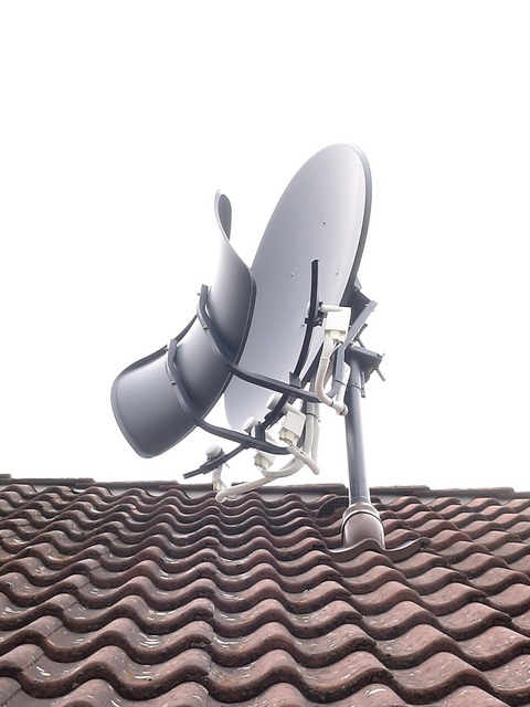

    ich muss mal wieder einen EXOT einstellen. Fotos anbei.
    Kann mir wer sagen, wie ich die Schüssel zu montieren habe, wenn man die Sat Positionen
    42, 19, 13 und 9° empfangen möchte? Die Kiste die auf dem Dach steht ist nicht richtig ausgerichtet.
    SChnell montiert worden und mit Geld weg!!
    Danke im Voraus

    Hi Heval...
    Für die Dinger plane Dir ein wenig Zeit ein. Die Plastik-LNB-Halterungen sind zum kotzen.
    Aber als aller erstes, brauchst du den geographischen Standortes der Antenne.
    Google mal nach satlex.de .......
    Hier mal ein Beispiel für Berlin:

    Breitengrad: 52.52° N (52° 31' 12")
    Längengrad: 13.29° O (13° 17' 23")
    Stadt: Berlin
    Land: Deutschland
    WaveFrontier Kippwinkel (Skew): 97.8°
    Machen Sie die Einstellung des Schräglagenwinkels (Skew), indem Sie die Antenne 7.8° nach Osten drehen.
    Dies entspricht genau dem Wert 97.8° auf der aufgeprägten Skala!!! (gesehen von hinter der Antenne)
    WaveFrontier Elevationswinkel: 28.94° (mittlerer Satellit)
    WaveFrontier Azimutbereich: 33° (42.0° O -> 9.0° O)
    Gruß Luna

    Also es reicht dann, wenn die Antenne so steht, das man die gewünschten Satelliten empfangen kann?
    Die LNBs können ja dann nur hin und her geschoben werden.
    Geändert von Heval (14.05.12 um 11:53 Uhr)

  10. #7
    saarland
    543
    also
    ich als Laie habe einen ganzen sommer gebraucht
    viele stunden aufm Dach mit Tv und Receiver
    sat Positionen zwischen 15 grad west und 28 grad ost
    momentan habe ich 9 von 10 lnbs am laufen wobei die beiden äußeren so ca 50% Pegel haben die mittleren 6 lnbs zwischen 85 und 95 %
    besser bekomme ich es nicht hin und ne fähige firma finde ich nicht
    mein problem ist einfach das die antenne übers dach hinaus ragt und bei starkem sturm verdreht sich sie schüssel immer mal wieder
    so springe ich alle paar monate auf dem dach rum und muß die schüssel um ein paar grad drehen
    ich kriege den mast einfach nicht bombenfest da unser haus über 100 jahre alt ist und die balken etwas nachgeben
    aber ne wave ist einfach ne geile sache

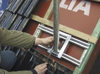

    der mast geht doch durch den first auf das dach oder ?
    zumindest ist dieser auf dem dachboden an einem balken befestigt gelle ? ich nehme mal an mit diesen rohrschellen !
    lösung
    bohre durch den mast + balken ein loch und da machst ne gewindestange durch ! mit federringe +muttern verschiebt dir das kein wind mehr
  12. #9
    Exclamation
    Mast durchs Dach ist immer schlecht. Da gibbet immer Schwachstellen. Besser ist ein Dachsparrenhalter, so wie hier auf den Pic's.

    So....
    jetzt muß ich wieder was dazu sagen....
    Die Dachsparrenhalter sind bis zu einer gewissen Windlast bzw. Spiegelgröße zugelassen.
    Der Mastdurchmesser von z.b Triax oder Kathrein beträgt 48mm und ist je nach Ausführung 90cm oder 130cm lang. Und für ein Gewicht von 11Kg oder 90cm ausgelegt.
    Das Wavefrontier-Monster wiegt ca. 15kg ohne LNB und Kabel. Der empfohlene oder vielmehr Mindestdurchmesser, beträgt 60mm-65mm bei der Wavefrontier für den Antennenmast...
    Ergo, sollte der Antennenmast eine Dicke von min. 60mm haben.
    Also, wer so ein Ding auf dem Dach hat und am Antennenmast an Kosten spart, und es passiert was, ist leider selber Schuld.
    Also Heval, meine Meinung dazu:
    - Prüfe auf jedenfall den Antennenmast, der sollte auf jedenfall eine Dicke von 60mm haben.......
    Gruß Luna
    Ich bins, de Satmän......

    Und den Mast bis zum Boden durchführen und dort sicher befestigen. Der nächste Sturm kommt bestimmt.
  16. #12
    Oct 2000
    7.425
    bei den grossen habe ich immer die 89 mm strommasten genommen
