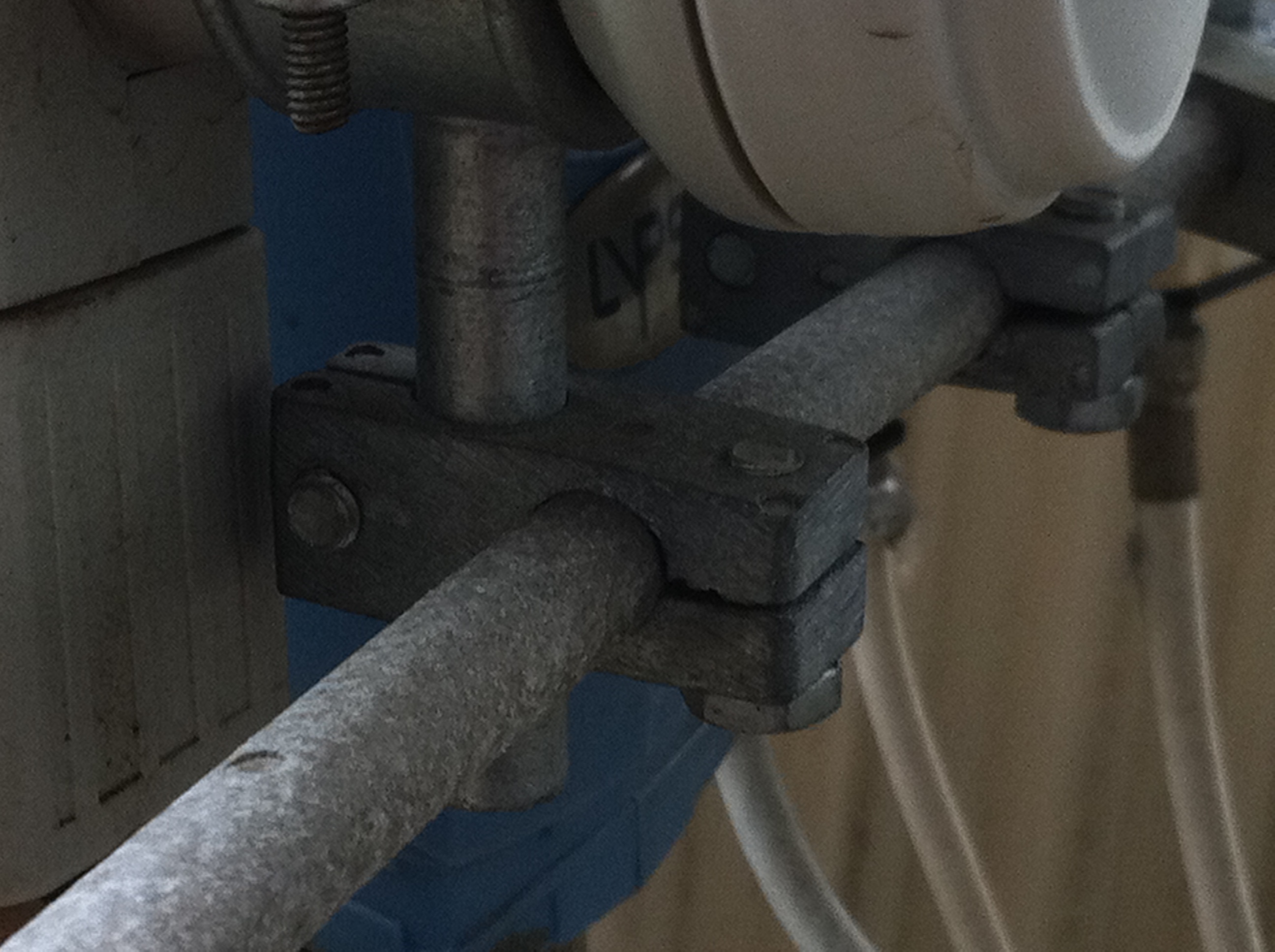

    Hallo!
    Ich würde gerne meine Sat-Anlage erweitern. Suche aber die Halterung auf dem Foto-Link. Weiss jemand wo ich so eine Halterung bekommen kann? Der Sat Laden wo ich das gekauft hat zu gemacht.

    ...ich kann sein Foto nicht so recht einordnen - Fielmann?

    Danke für die Antwort. Aber die "normalen" Wege habe ich schon abgearbeitet so wie z.B Google oder auch die großen "Elektroläden" wie Media Markt, Saturn die legen sich sowas aussergewöhnliches nicht aufs Lager.
    Ich habe das in einem sehr kleinen Satladen gekauft denn es nicht mehr gibt.
    Ich schätze das das Satinternetläden haben könnten nur weiss ich halt nicht die genauen Bezeichnungen der Halterungen und somit kann ich auch nichts bestellen. Daher dachte ich das die jemand kennt und mir einen Tipp geben kann wo es die gibt oder wie die genaue Bezeichung ist.
    Wenn man das Foto nicht genau erkennt kann man es auch noch vergrößern.

    Ist unten das Rohr, wo die Halterung dran muss??
    Es ist ja nicht rund - hast Du es gemessen?
    Mit den Maßen könnte man einen Satspezi anschreiben!

    das Ding auf dem Bild kenne ich nicht. Ist auch sehr ungewöhnlich.....
    Folgende Möglichkeiten stehen im Raum:
    1. Wie Vorredner schon empfohlen haben, eventuell eine neue Multifeed-Schüssel....
    2. Was für ein Satellit soll den dazukommen????
    Wenn der nicht soweit auseinander liegt, gibts zum Beispiel eine Multischelle von FTE MF3U, 3-Fach Multifeedhalter für 3LNB......
    Gruß Luna

    Hallo Hano96,
    beim Berliner "Satshop24" ist in der Rubrik "Spiegel und Zubehör" ein Angebot für einen "4-fach Multifeedhalter + höhenverstellbar" zu finden.
    Hinter diesem Angebot verbirgt sich ein 4-fach Multifeedhalter von "Mactep". Und das ist IMHO genau die Halterung, die man im ersten Beitrag dieses Threads sieht.
    Ich selber habe davon mehrere verbaut.
    Zum einen kann man damit (wie das eigentlich vom Hersteller vorgesehen ist) den Schielempfang bei einer normalen Offset-Schüssel (mit Hilfe des mitgelieferten Schienenbogens) organisieren.
    Man kann aber auch die einzelnen Halter-Elemente auf den Sockel von originalen Wavefrontier-T90-LNB-Haltungen setzen (zusätzliche 10 mm Schraube + Mutter als Verbindung) und hat dadurch die Möglichkeit, die Höhe der LNB-Position zu verändern. Die originalen Wavefrontier-Halterungen sehen so eine Höhenanpassung nicht vor.
    Noch besser ist es, dass man in Kombination mit kurzen Stücken eines 10 mm Alurohrs sich eine dreidimensional (!!) verstellbare LNB-Halterung zaubern und somit ansonsten unerreichbare Optimierungen der LNB-Position erzielen kann. Ich benutze diese dreidimensionale Optimierungsmöglichkeit sowohl für die LNBs am Rand meiner Wavefrontier (5°W; 39°E; 42°E) als auch für den Astra-2D-LNB (= Einzel-LNB an einer 150er Gibertini). Notwendig ist so eine dreidimensionale Optimierung natürlich nur bei solchen Satpositionen, wo der Empfang am eigenen Standort ein bisschen kritisch ist.

    Habe eine 80er Schüssel mit 4 Lnbs in der Reihenfolge: Hotbird 13,Astra 19.2,23.5 und 28.2. Die wollte ich nicht verändern.
    Würde gerne noch 2 Lnbs dazupacken. Habe auch mittlerweile herausbekommen was für Halterungen ich brauche, habe diese auch schon bestellt aber noch nicht bekommen.
    Die Satelliten die mich interessieren würden wären: Intelsat 1.0 W, Astra 4.8 E, Eutelsat 16 E, Hispasat 30 W und Eutesat 36 E.
    Ob das bei meiner Anlage überhaupt möglich ist weiß ich nicht. Würde gerne die 2 zusätzlichen Lnbs gerne bei Bedarf ändern. Aber dies ist sicherlich nur mit einem Messgerät möglich oder?
