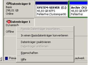

    ich habe bei einem Windows Server 2003 - Rechner das Problem, dass ich hier sporadisch (alle paar Tage) einfach die externe Festplatte für die Datensicherung deaktiviert.
    Ich muss sie dann erst wieder in der Datenträgerverwaltung "REAKTIVIEREN", dann wird sie auch sofort wieder erkannt.
    Hat jemand eine Idee, warum das passiert ? (Ich habe die Festplatte schon gegen eine vollkommen andere ausgetauscht, auch hier tritt der Fehler auf).

    Lass mal die Fehlersuche und den Scan unter Eigenschaften durchlaufen!

    Kann es sein das die Platte sich in einen Sleepmodus nach gewisser Zeit schaltet? und dadurch vielleicht sich deaktiviert?
