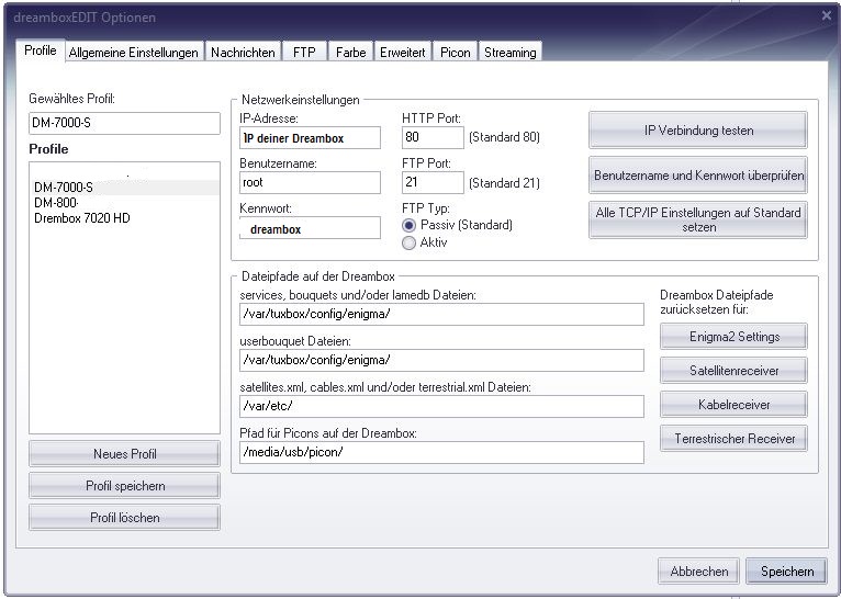

    Zunächst vielen DANK! Ja, ist das schon automatoisch? Es sidn doch "Channel" Dateien, oder? Es wird als Client "geshared". Kannst du mir sagen, wo genau? Also CCcam z.B. "etc/var".

    Ja es sind mehrere verschiedene Dateien die sind aber alle vorgegeben und werden automatisch auf deine Rechner kopiert wenn du alles richtig eingestellt hast.Siehe Bild.

    Nein einfach so speichern wäre nicht gut.
    Ich habe mir auf Laufwerk D: einen Ordner "Dreambox" angelegt wo ich alle meine wichtigen Dateien abspeichere falls mal was ist kann ich alles wieder zurecht rücken.
    Wenn du jetzt DreamboxEdit geöffnet hast und unter " Programmoptionen " alles eingestellt hast gehst du nach "Setting Datei öffnen " und gehst zu den Pfad wo du die Settings abspeichern möchtest.
    Dann gehst du auf das Dreambox Zeichen (1.) und dann kannst du auf " Settingdateien von der Dreambox lesen" (2.) klicken und die Settings werden auf den Rechner kopiert.
    jetzt nur noch abspeichern und du hast deine Settings auf deinen Rechner gespeichert.

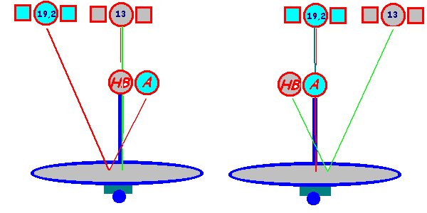

    Also wenn ich mit einem anderen Image (SifTeam) die Vhannibal Settings lade, dann ist das wunderbar sortiert. Aber jetzt passt alles, habe es von meiner Dream aufgespeilt. Noch eine Frage: die 500er Box muss zu jeamnd anderem, ich hoffe, dass alles passt, aber die Satelliteneinstellung muss doch immer dieselbe sein, oder? Also Astra und Hotbird soll empfangen werden, dabei muss doch AA Hotbird sein und AB Astra, oder? Oder kann es auch umgekehrt sein? Auf jeden Fall muss das linek LNB von beiden auf Astra sein, weil Hotbird ja 6 Grad weiter rechts sein muss.
    Es kommt immer auf die Betrachtungsweise an, wenn ich von vorne auf die Schüssel schaue dann rechts und wenn ich von der Rückseite der Schüssel schaue links.
