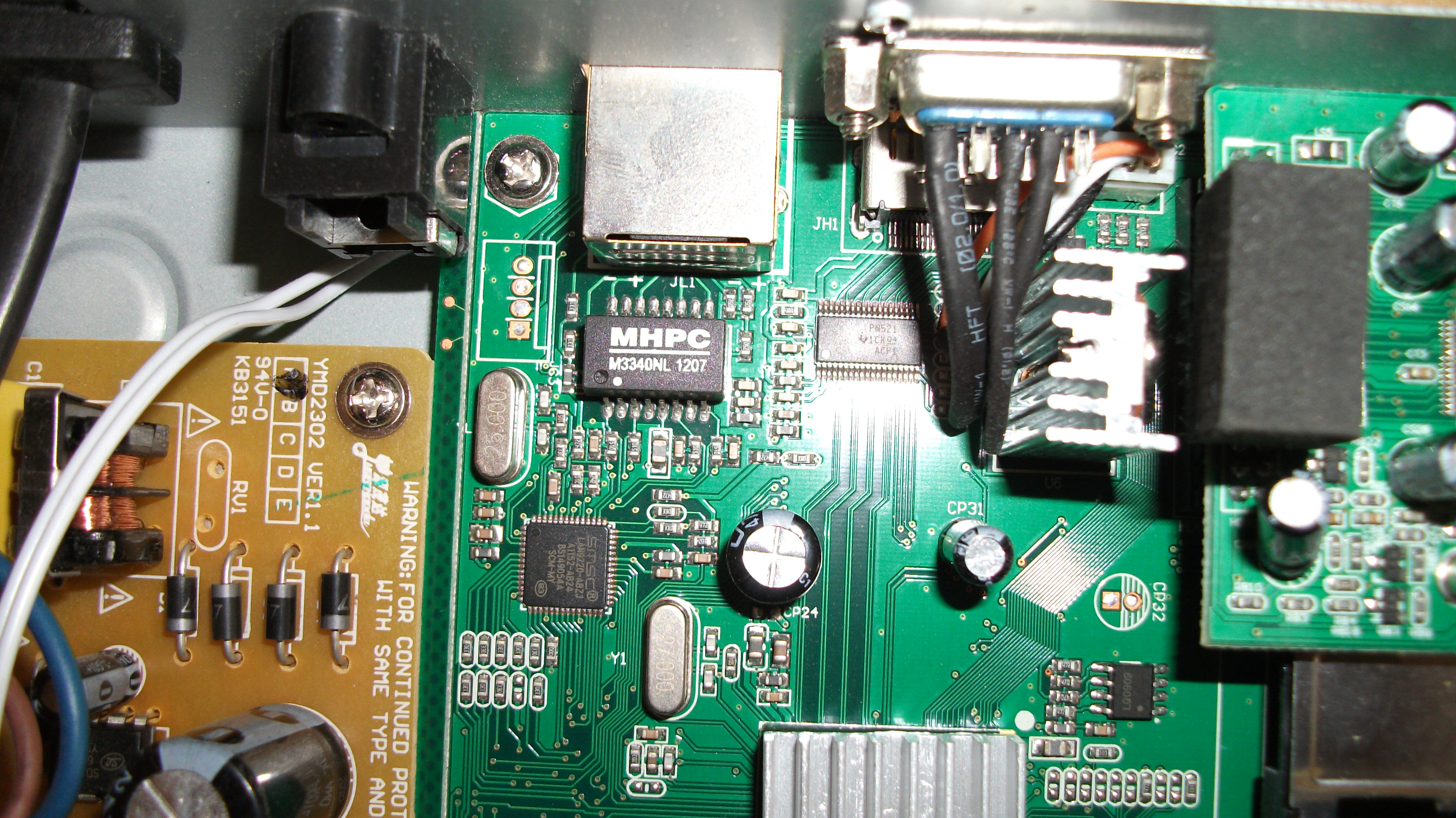

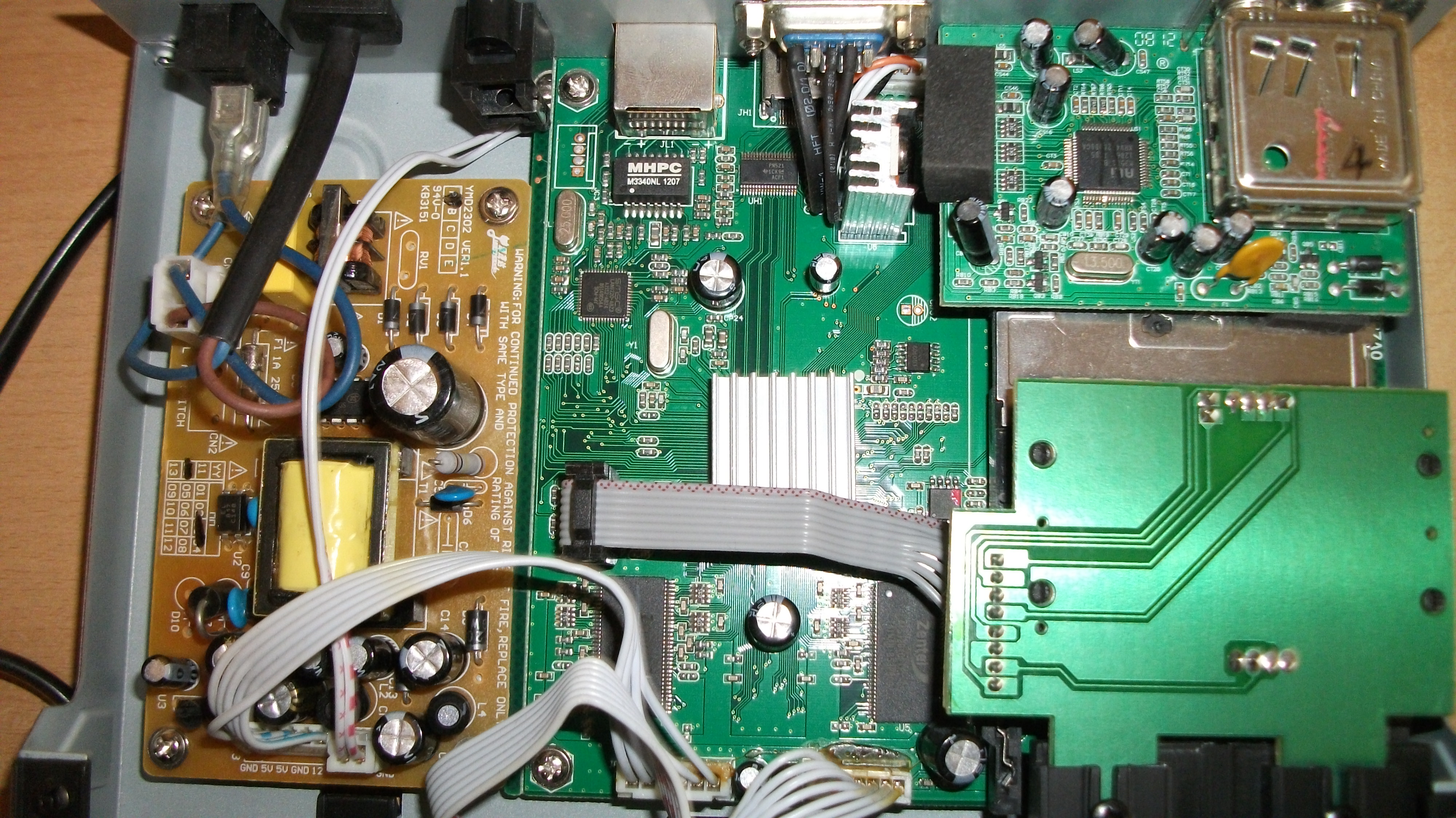

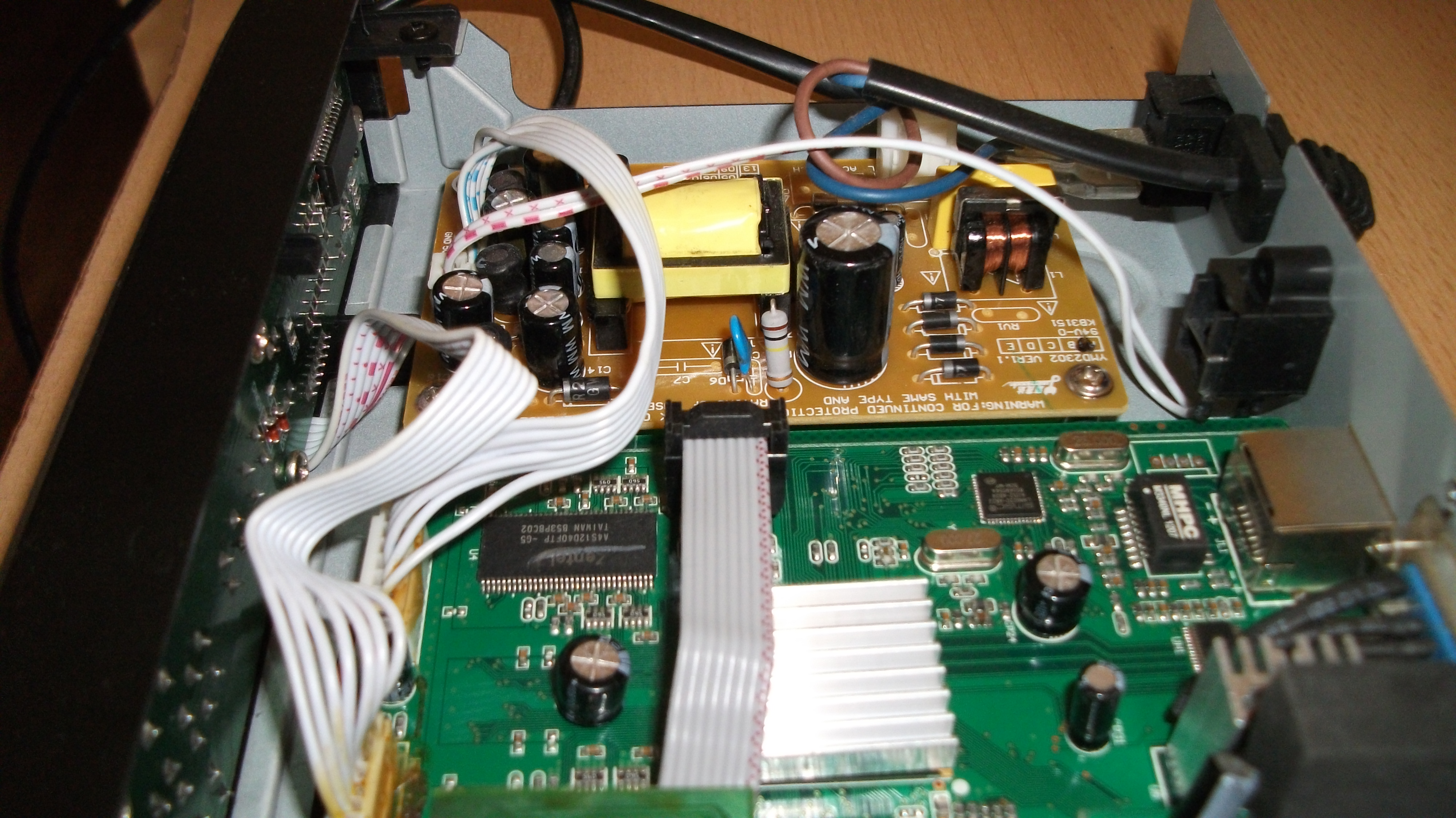

    so hier mal ein Bild von der Box lilohermann hat sie von mir und ich habe sie nun auf dem Tisch Ihn habe ich eine neue gegeben
