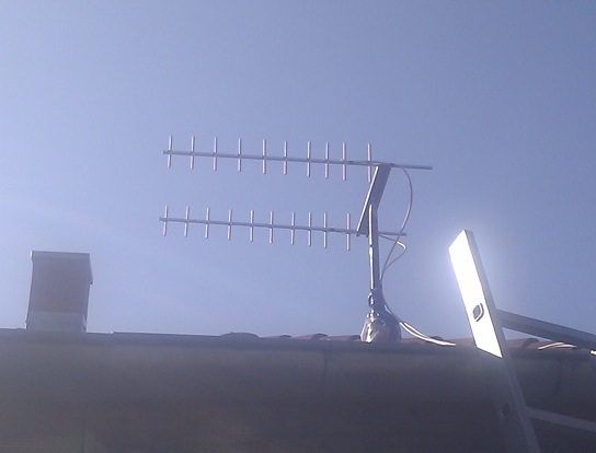

    hab 2 Yagi Antennen gebaut, Material alles aus dem Praktiker und SMA Adapter bei Reichelt gekauft. 2x 6m 75 Ohm doppelt geschirmtes Koax 1mm Innenleiter, 7mm Duchmesser. 50 Ohm wäre besser aber bei nur 6m geht auch 75 Ohm. Die Antennen sind am Mast auf einem Querträger von 50 cm. Hier mal was ich genommen habe und die Maße für den 800 MHz Bereich, die ich ausgerechnet habe.
    2x 8mm a 2m Alurohr und als Träger 2x 1m 10mm Alu Vierkantprofil, 7-11mm Elektroschellen und 3,0x16 Holzschrauben. Alles für 23 Euro.
    Auf dem Träger nur gekörnt und die Holzschrauben mit Schraubendreher reingewürgt, nehmt bloß kein Akkuschrauber.
    den Dipol in der Mitte teilen und mit 6er Holzdübel und bischen Sekundenkleber bis auf 1mm zusammen schieben, aufpassen das sie nicht zusammen kommen, auch nicht auf dem Träger, 2mm Löcher auf jeder Seite bohren, Koaxkabel aufspalten und anlöten dann mit Silikon versiegeln.
    Länge (in cm) Abstand zum vorherigen Element (in cm)
    Reflektor 17,0
    Dipol 16,4 9,3
    Direktor 1 15,4 6,3
    Direktor 2 15,3 6,7
    Direktor 3 14,8 8,7
    Direktor 4 14,7 7,9
    Direktor 5 und 6 14,2 8,9
    Direktor 7 und 8 14,0 8,3
    Der Empfang ist jetzt von 1 auf 5 Balken, also volle Leistung. freu
    Für UMTS gehts auch und man braucht nur eine Antenne die natürlich für die UMTS Frequenz konzipiert sein muß.
