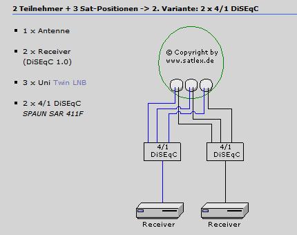

    ..Hi.3 satlliten mit 2 receiver.?ist einfach mit diese lösung.
    • Dateityp: jpg 2+3.jpg (16,8 KB, 193x aufgerufen)
