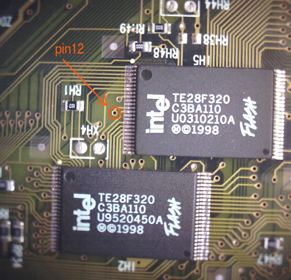

    Gruß alle, ich brauche wirklich eine Hilfe, die Theorie der flashen es ist mir klar, ich hab das tausendmal im bord gelesen, nun brauche ich nur tabilarische oder bilder in der man die stellen wo man die kurzschlus macht. also bilder oder einfache beschreibung ist mir eine große hilfe. besten Dank

    Ich habe dir mal eine E-Mail geschickt,mit Bilder/Anleitung im Anhang.
    mfg
    Ratte-X
    Geändert von Ratte-X (04.08.10 um 21:17 Uhr)
    Nov 2003
    48
    4.294.967.295
    Da du eine Nokia 2x Intel hast wie ich via pn erfahren habe hier mal ne Anleitung.
    1-Bootmanager Starten,und Einstellungen machen.
    Häckchen bei Kurzschlusszeitpunkt anzeigen,bei Boot File für D-Box lädst du die Kernel os,bei Rootverzeichnis lädst du Mineflash.
    2-Kabel für den Kurzschluss an GND anklemmen.
    3-Bootmanager Starten(auf Start Klicken)
    4-D-Box Starten (Netzstecker)
    5-Wenn die Aufforderung kommt zum Kurzschluss setzen,Kabel mit dem vorgesehenen Lötpunkt (Pin 12) nur einmal kurz verbinden.
    6-Dann auf RSH Client Klicken,anschließend auf send cmd klicken.Jetzt sollte Antwort von der Box kommen.Wenn nicht haste den Kurzschlusszeitpunkt verpasst.Und nochmal von vorne beginnen.wenn du Antwort bekommst...
    6-Klick auf Execute Script
    7-Jetzt die Datei Enable debug mit Mineflash.txt auswählen(C:/Programme/DBoxBoot/enable debug mit minflash.txt)und auf öffnen klicken.
    8-Geh ins Com Terminal,wenn dort Done steht,ist alle in Ordnung (Box neu starten) wenn nicht wiederhole den ganzen Vorgang.

    Sorry,aber ich weis wo von ich rede.
    Ein Update ausführen/abrechen ist devinitiv vorher nicht nötig.
    Im übrigen hab ich von @suksuk pn bekommen,es hat so funktioniert wie ich hier beschrieben habe,ohne die von dir genannte Prozedur mit einem Abbruch des Software Update.
