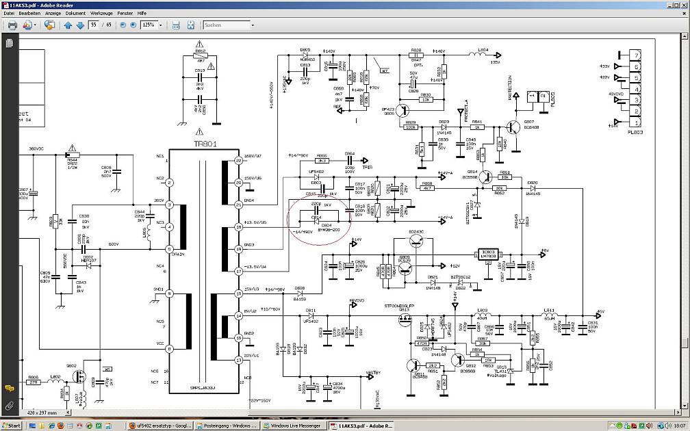

    Die Diode stammt aus einem Röhren TV Typ Silvercrst Chassis 11AK53 !!!
    Sie liegt auf der Sekundär Seite des Netzteils .... hänge mal ein Schaltbild dran....
    Im Plan ist der Typ BYW98-200 vermerkt, wirklich eingebaut war aber eine UF 5402 !
    (DIODE HAT EINEN SCHLUSS, ANDERE BAUTEILE SCHEINEN OK ZU SEIN)

    Ein ausgebildeter Fernsehtechniker würde die Diode wohl durch eine UF5404 tauschen, wenn die UF5402 nicht aufzutreiben ist. Die 'größeren' Dioden der Reihe könnten Störungen auf der +/-14V-Leitung verursachen.
