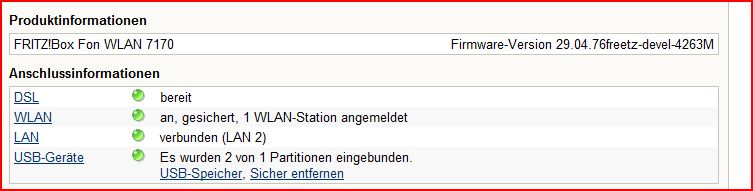

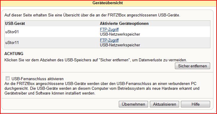

    Wenn ich den Cardreader dran mach an den Hub blinkt er kurz. im menü der Box wird er dann als uStor11 erkannt (siehe Bild).
    im freetz lässt sich newcs dann nicht mehr starten.
    hat das was mit den usb adapter zu tun, oder brauch ich nen anderen reader?

    kann es sein, daß das pl2303? Modul fehlt? Deswegen sollte sich Newcs aber trotzdem starten lassen, nur eben ohne Kartenleser. Log dich einfach mal über die Konsole/Eingabeaufforderung auf der Box ein, und starte Newcs mal dort. Eventuell siehst du dort dann einen Fehlermeldung.

    Hi... habe ein ähnliches Phänomen... auf meiner Fritz 7170 läuft CCCam mit einen 4 fach akt. Hub dran und nem Smargo. Wenn meine Box gestartet ist steht im Menü 1 von 1 Partitionen eingebunden. Dann läuft es prima. Irgendwann ( durch neustart der Fritz ) steht aber da 2 von 1 Partitionen eingebunden. Im Freetz kann ich dann keine CCCAM Config mehr sehen > d.h der USB Stick wird nicht gefunden... Wenn ich neu starte und wieder 1 von 1 Partitionen da steht. Läuft es wieder. WORAN liegt das ? Danke
