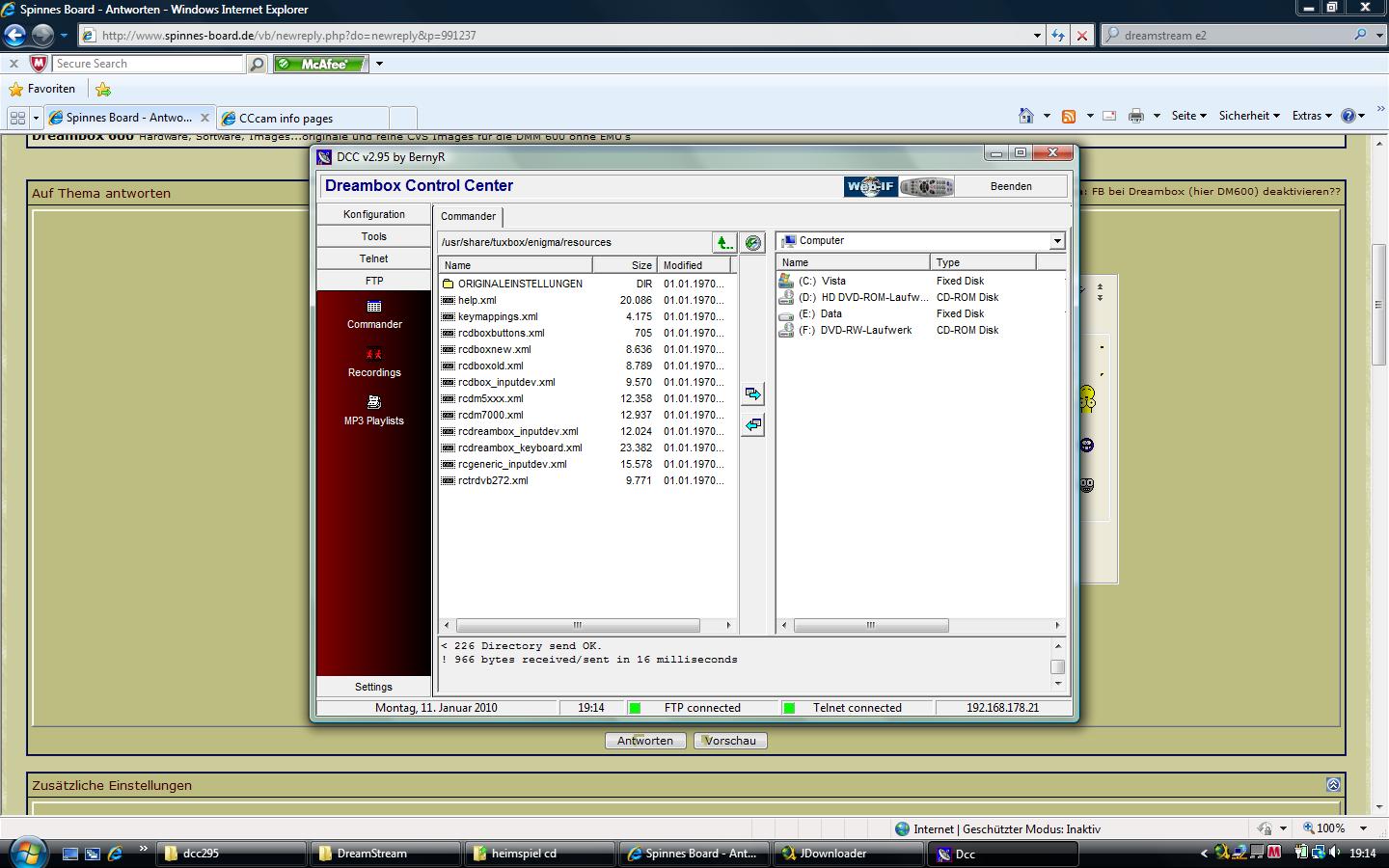

    Es gibt da noch eine andere Lösung für die 600er.
    Du kannst ein paar Einträge in deiner rcdm600.xml löschen.
    Bei mir sehen die so aus.
    <actionmap name="enigmaMain">
    <action name="standby_nomenu_press" key="power" flags="m" />
    <action name="standby_repeat" key="power" flags="r" />
    <action name="standby_release" key="power" flags="b" />
    <action name="nextService" key="down" flags="mr" />
    <action name="prevService" key="up" flags="mr" />
    </actionmap>
    <actionmap name="enigmaStandby">
    <action name="wakeUp" key="power" flags="m" />
    Wie es bei der 600er ist kann ich dir nicht sagen.
    Bevor du die xml bearbeitest solltest du dir als Sicherheit eine auf den Rechner abspeichern
    dann solltest du über der Aus-Taste nicht mehr an und aus schalten können.
    .xml ist zu finden unter:share/tuxbox/enigma/resources

    Also ich habe da ein paar Dateien die in Frage kämen. Ich habe mal bei allen die Codezeilen entfernt, danach bootet die Box aber nichtmehr korrekt bis ich die Originaldaten wieder einspiele und per DCC (Telnet) reboote. Wäre also für eine präzisierte Antwort dankbar.
    DM900 UHD @OE2.5 (Newnigma²)
    Nicht lesen --> bedanken!
    Nimm die rcdm7000.xml dann sollte es funzen.

    Juhuu. Hat geklappt
