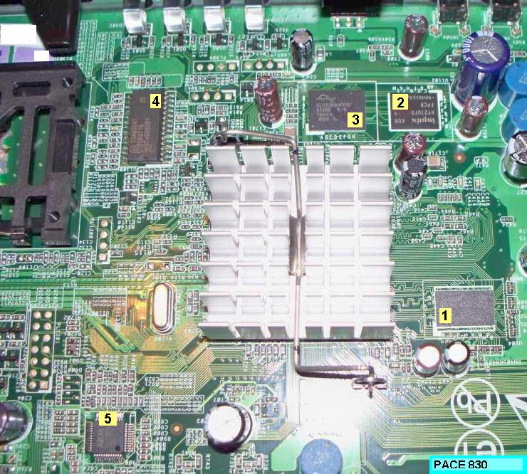

    Verbaut sind unter anderen:
    1 DDR2 Ram: Samsung K4T1G164QE
    2 NandFlash: Hynix HY27UF082G2B
    3 Flash-Speicher: Spansion S29GL032N90FFIS2
    4 IC card interface: NXP TDA8024T
    5 Dual RGB-Scart-Conroller: AKM Ak4708
    Quelle:Irde.to4free
