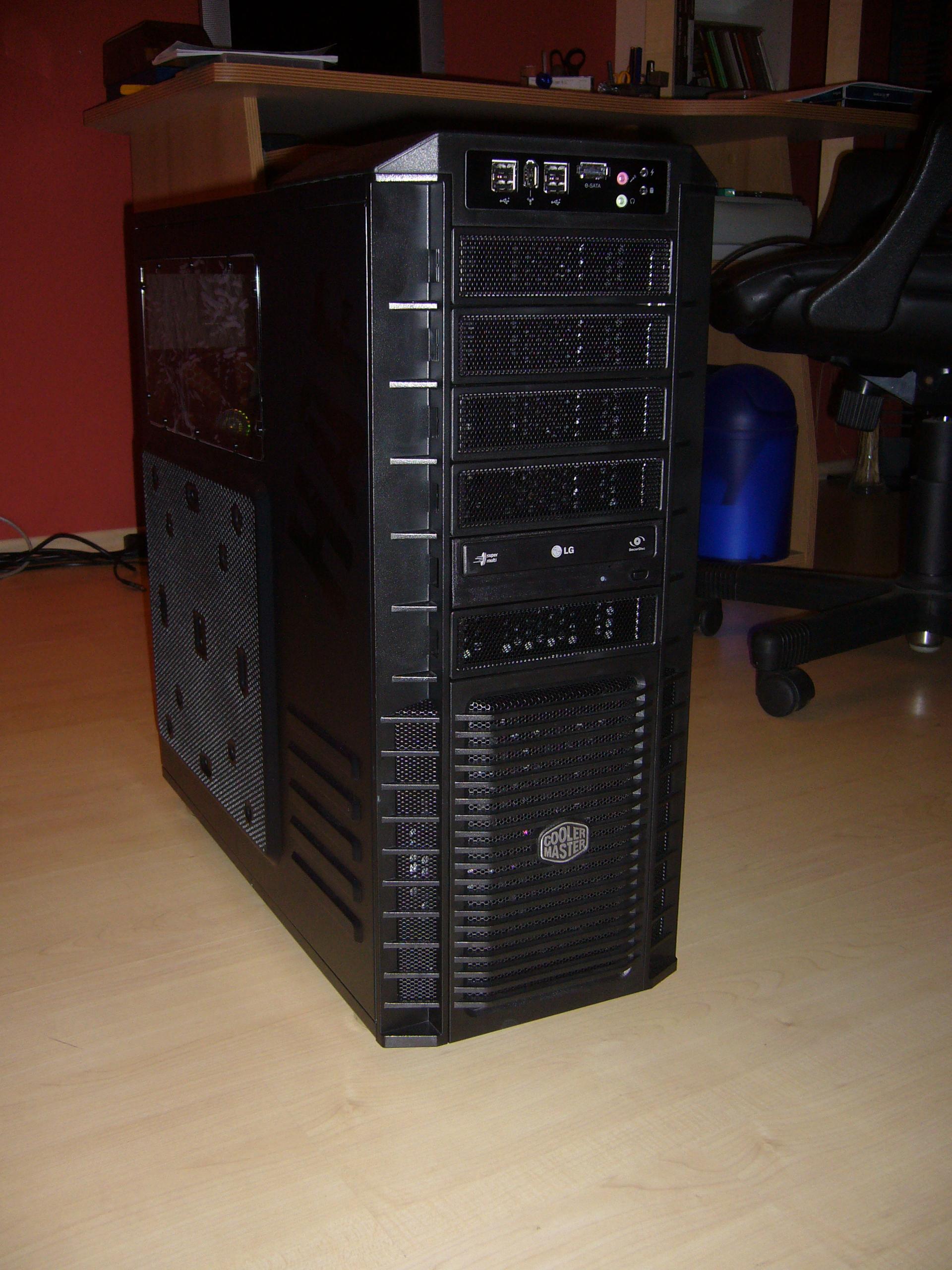

    So, da bin ich wieder. Hat leider etwas länger gedauert aber besser spät als nie.
    Wie versprochen lade ich mal die Bilder hoch.
    Entgegen meiner eigenen ersten Überzeugung ist es am ende nicht der Chieftec geworden.
    Als ich vor dem Tower stand hat mich doch die Eigenschaft gestört das er Front Türen hat. Das geht bei mir garnicht.
    Kurzerhand wurde es der HAF 932 den ich doch recht günstig für EUR 100 bekommen habe.
    So erst mal die Fotos.

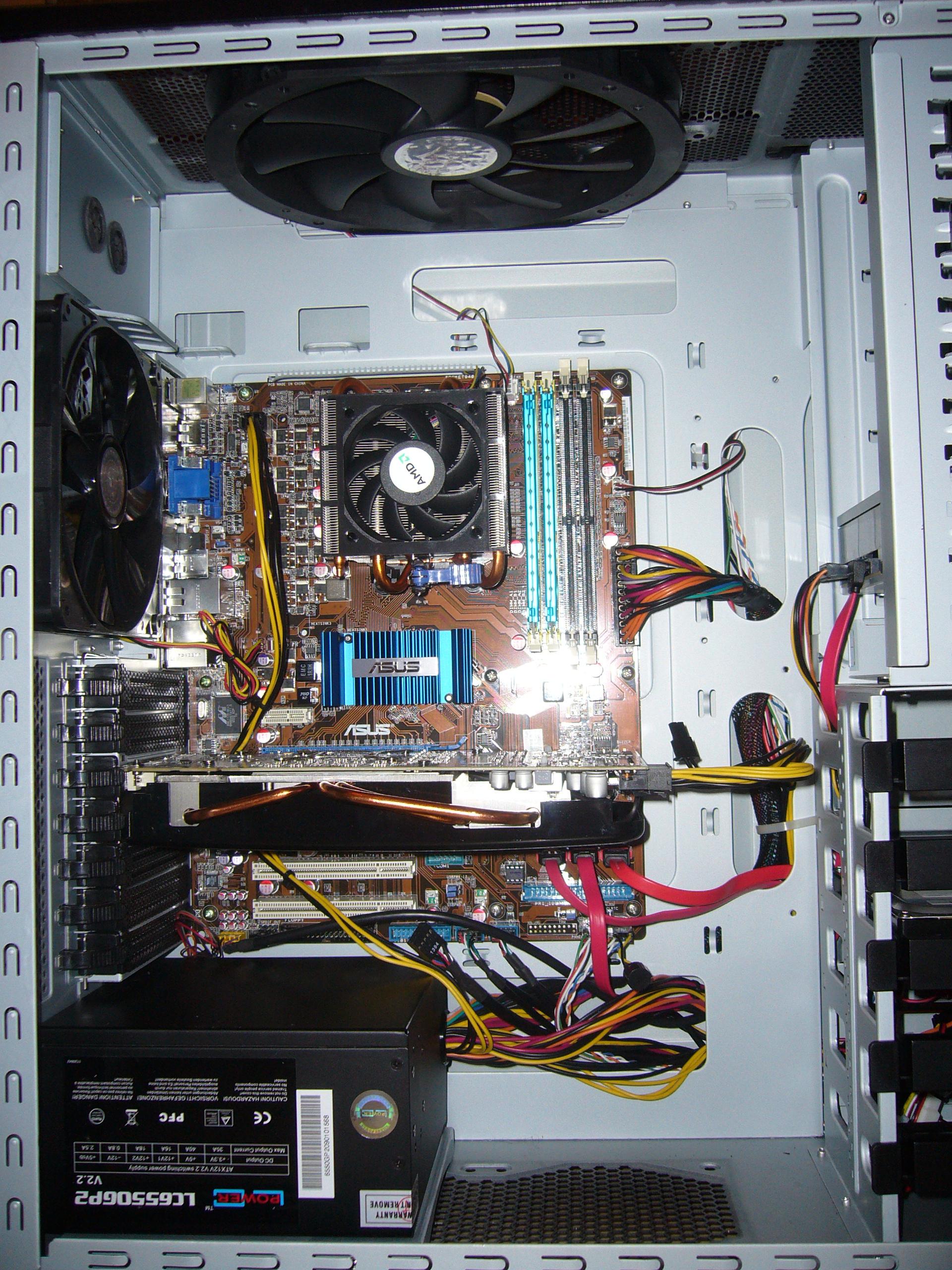

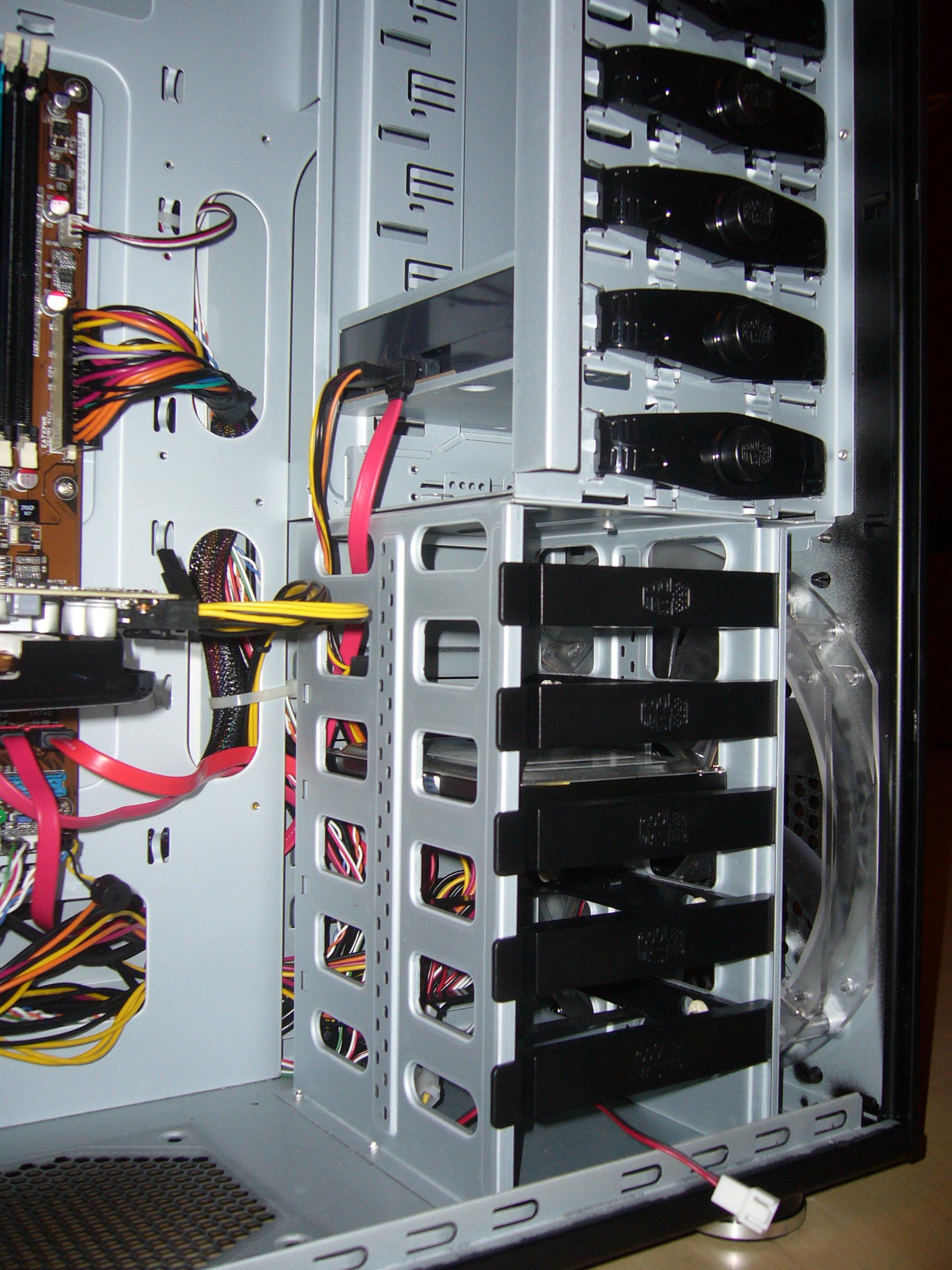

    Zu den Lüftern:
    Der vordere Pustet die Luft auf meine Festplatte
    Dadurch ist meine Platte ca. 15° kühler und bewegt sich immer so um die 25-30 grad.
    Der obere Lüfter war von "Werk" aus so montiert das er Luft rein pustet, ich habe den Lüfter gedreht so das er gemeinsam mit dem hinteren Lüfter die Luft raus saugt.
    Dazu kommt der seitliche Lüfter der die Luft rein pustet.
    Vielleicht erkennt man auf den Bildern das er die Luft nicht direkt auf den CPU wirft sondern eher auf die GK.
    Wie folgt wurden Sie angeschlossen:
    Vorne + Seite an das Netzteil
    Oben ans MB an PWR Fan
    Hinten ans MB an CHS Fan
    Die Lüfter am Netzteil sind nicht gedrosselt, laufen also auf 12V (hoffe das ist richtig, nicht erschlagen).
    Meine aktuelle Temp:
    - CPU 51°
    - MB 27°
    - GK 55°
    - HD 27°
    Bei Auslastung:
    - CPU ca. 55°
    - MB ca. 30°
    - GK ca. 60-68°
    - HD ca. 30-32°
    Denke die Werte sind doch ok!?
    So, jetzt stehe ich für anregungen und etc. zur Verfügung.
    Aber vorab nochmal ein riesen Dankeschön an alle die hier geholfen haben.
    Boni

    Wow Suppi, sieht ja gewaltig aus....
    Da drin sieht deine Hardware ja richtig verloren aus :-)
    Muss aber auch feststellen das dein CPU kühler doch eher ein Witz ist....
    weil du schreibst im 1 Beitrag CPU 50° und jetzt 51° ???
    Vielleicht solltest du dir noch einen anständigen CPU Kühler zulegen
    dann kommen werte wie CPU alt 50° neu -2°

    Sieht nicht nur gewaltig aus, ist auch gewltig. Aber gefällt mir recht gut.
    Der vordere Lüfter ist rot beleuchtet aber ganz dezent.
    Und die "Ablage" oben ist ziemlich Praktisch .
    So sieht er wenigstens ordendlich aus, auch wenn meine Hardware wie Playmobil ausieht.
    Ja stimmt, die CPU Temperatur hat sich nicht wirklich verändert aber der unterschied ist jetzt das ich den Tower geschlossen habe.
    Meine ersten Werte sind ja bei "offenem" Tower.
    Ich weiß das der CPU Kühler der drauf ist nix besonderes ist, ist halt der Boxed Kühler.
    denke früher oder später kommt ein neuer. Muss dann nur schauen welcher, da gibt es ja auch wieder so viele und jeder hat nen anderen Favoriten
