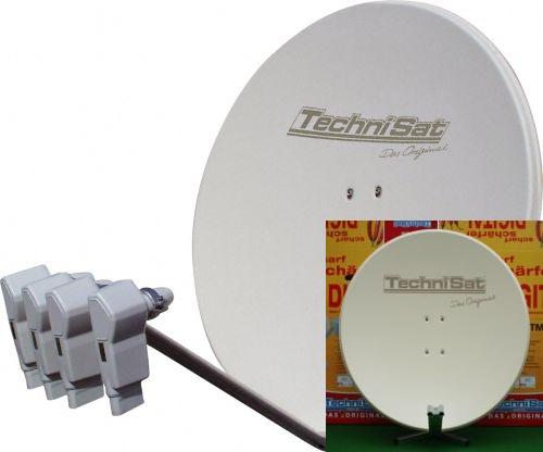

    Um eine gewisse Signalreserve zu haben, würde ich auf eine 85er bauen! Nur wenn du Platz-und Montageprobleme hast, kannst du auch die Multitenne von Technisat nehmen.

    die technisat multitenne quattro gibts auch in groß !!
    mfg saugnixx
