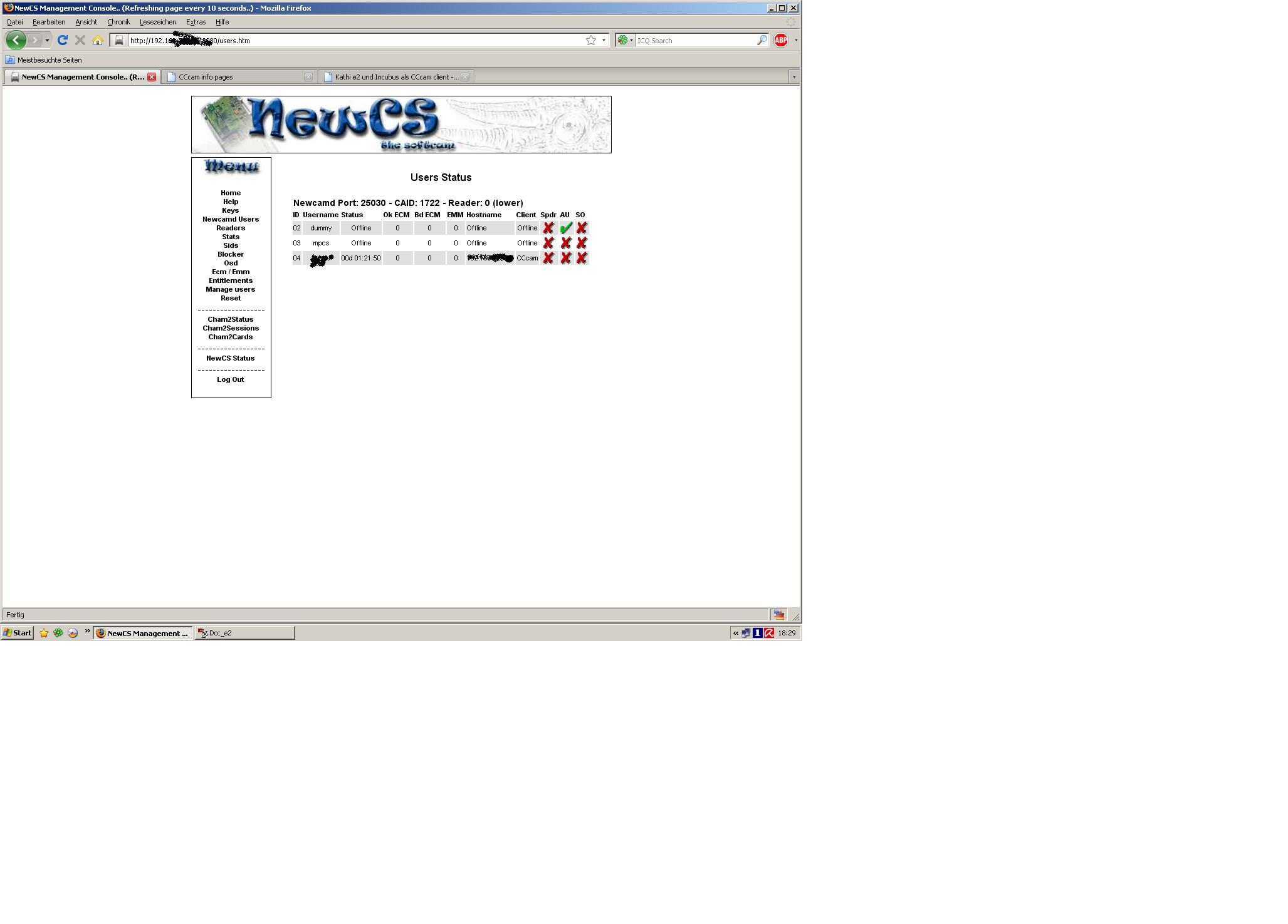

    cccam/newcs1.65 mit mgcamd kein bild
    hallo zusammen , ich eröffne mal ein neues thema damit die anderen themen nicht so durcheinander sind
    habe die cccam/newcs mit einer D01 karte zum laufen gebracht
    nach langem probieren und testen steht endlich die verbindung zu der kathrein mit mgcamd (jedenfalls zeigt mir die newcs management console das an)
    habe über den newcs webbrowser den neuen clienten eingerichtet
    leider bleibt das bild schwarz beim clienten
    client kathrein " SAT "
    1. im Ordner data/keys eine "newcamd.list" erstellt mit folgender Zeile: ( mit dem proggi " proton )
    CWS = 192.168.100.100 25030 kathrein test 01 02 03 04 05 06 07 08 09 10 11 12 13 14 lan cardserv
    2.in data/keys noch eine "replace.list" datei mit folgenden Inhalt:
    X: {{ 1833 } { 1702 }}
    server dreambox " KABEL "
    in der cccam.cfg
    die zeilen eingefügt
    N: 192.168.100.100 25030 kathrein test 01 02 03 04 05 06 07 08 09 10 11 12 13 14
    N: 192.168.100.100 25031 kathrein test 01 02 03 04 05 06 07 08 09 10 11 12 13 14
    F: kathrein test
    meine newcs.xml sieht so aus ,

    kann mir jemand weiter helfen , oder liegt es wirklich daran das kabel(kabel deutschland )zu sat nicht funzt,

    Deine newcs.xml ist sehr verwirrend.
    Du hast dort 2 Reader installiert, einer davon wird wohl für die DM800 nicht benötigt, demnach nur der oberste Eintrag mit dem Port 25030 (weil deine Karte mit der Caid 1722 erkannt wird), der zweite Reader mit 34002 dürfte nicht notwendig sein.
    Wenn du doch eine D01 Karte hast, ist diese direkt von Premiere ?, diese sollten aber auf 6,00 mhz laufen und nicht auf 3,68 mhz, das macht mich auch stutzig.
    NDS-Karten (Bezeichnung V13) laufen mit 3,68 mhz, Nagra3 Karten auf 6,00 mhz.
    Überprüf das noch mal, ansonsten mußt du noch die Frequenz in der newcs.xml ändern.
    Zudem hast du bei deinem angelegten User "Kathrein" einen Port 12000 zugewiesen. Grundsätzlich würde ich bei den angelegten Users vorerst keinen Port zuordnen, also die Zeile löschen.
    Gehe ich von richtig aus, das sich dein Kathrein im eigenen Netz befindet ?, da du eine IP und keine Dynadresse hinterlegt hast. Also du hast Sat und Kabel gleichzeitig zu Hause oder hast du eine feste IP Adresse die sich nicht nach 24 Stunden ändert ?
    Ich würde noch mal alle User (via Webbrowser) raus löschen damit du Ordnung rein bekommst.
    Leg dir dann 3 User an:
    1 für deine DM 800 z.b. newcs + server
    1 für deine Kathi z.B. kathrein test
    1 für deine Dbox z.B. dbox test
    Lösche die Ports aus den Usern raus !

    Danke dür die antwort: wenn ich über i net das mache ,bleibt die N: line so ?
    in der newcamd.list trage ich meine dyndns ein beim clienten, genauso die c: line mit dyndns bei der d.box, das habe ich soweit verstanden, oder liege ich da falsch?
    leider hängt sich das bild beim server immer nach ungewisser zeit auf ,
    laut webbrowser läuft aber die cccam/newcs , mache ich einen neustart der cam über bluepanel habe ich wieder bild
    so habe jetzt alles so gemacht wie du oben erklärt hast .
    habe die newcs.xml geändert per webbroswer
    3 User angelegt
    Lösche die Ports aus den Usern raus ! " habe ich gemacht "
    meine cccam.cfg von der DM800 sieht jetzt so aus
    N: 127.0.0.1 25030 newcs server 01 02 03 04 05 06 07 08 09 10 11 12 13 14
    F: kathrein test
    F: dbox test
    die cccam.cfg auf der DBox:
    C: xxxx.dyndns.org 12000 dbox test
    eintrag in der newcamd.list:in der kathrein
    CWS = xxxx.dyndns.org 25030 kathrein test 01 02 03 04 05 06 07 08 09 10 11 12 13 14 lan cardserv
    verbindung zur dbox ist ok , aber habe keine verbindung zu kathrein,
    muss ich bei der clienten (meine eltern) kathrein am router auch ein port freigeben, sie sollen aber nur auf meine dream die daten holen und nichts abgeben weil da keine karte drin ist
    kann mir jemand per icq helfen ?? icq 362-459-326
    ich berstehe das bald alles nicht!! bin am verzweifeln
    Geändert von jh060820 (26.04.09 um 19:00 Uhr)

    Die N-Line vom Server bleibt unverändert.
    Die zweite DBox (Client) ist die extern oder bei dir zu Hause im Netz ?
    Da du eine Dynadresse eingetragen hast, gehe ich mal von aus das dieser Client auch extern ist und du schreibst, das die DBox (Client) ein Bild von deiner Karte bekommt.
    Demnach hast du den Port 12000 an deinem Router freigeschaltet.
    Schalte nun den Port von NewCS 25030 an deinem Router frei und leite diese zur Serverbox.
    Ist zwar unlogisch, aber beim Bekannten mußte er an seinem Router auch den Port von NewCS freischalten und zu seiner Box weiter leiten, erst dann ging das Bild bei ihm auf.
    Soll heißen, das du evtl. bei deinen Eltern auch den 25030 öffnen mußt.
    Deine Lines sehen soweit gut aus.
    Hast du beim Kathrein die mg_cfg eingespielt wie in meinem Beispiel ?
    Ansonsten beim Kathrein via Telnet einloggen und die MGCamd manuell starten, dann sieht man im Log was los ist.
    Versuch aber zuerst mal den Port von NewCS bei dir und deinen Eltern zu öffnen, dann sehen wir weiter.
