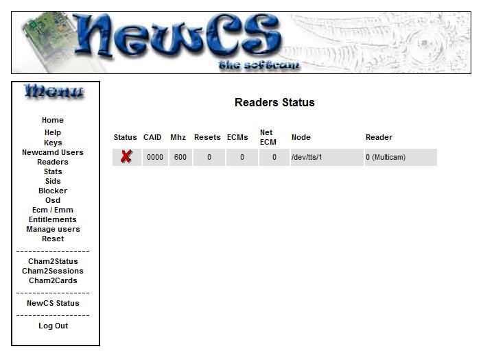

  3. #48
    Mar 2009
    habe neuen USER angelegt .... und zwei relevante Bilder gemacht...
  4. #49
    Moderator Avatar von Tomyslav
    Bayern
    2.695
    106
    Mach noch ein Bild von newcamd users, da sieht man ob die user online sind oder nicht.
    Ich verstehe nur nicht, warum das multicaam nicht geht. Lösche auch nochmal den newcs user und lege in neu an. Langsam weiß ich aber nicht mehr weiter...

  5. #50
    Mar 2009
    User sind alle Offline ....
    Habe ein Image gemacht zur Sicherheit...und werde jetzt mal das ABEL-Test-Image installieren, lt. Abel soll das ein Keywelt sein mir Camd3 drin um zusehen ob das Multicam läuft...
    snoopndh
    melde mich wenn was zu sehen ist
  6. #51
    Mar 2009
    Irgendwer hat Mist gemacht - AHAB mit Ihrem Test-Image oder ich
    Habe denen Ihr Test-Image installiert, ging nur als COMLETE-IMAGE und nicht als Partition wie sonst. Jetzt startet die Box nur bis zum Keywelt-Logo und bleibt dort stehen und das mit Multicam und auch ohne. Jetzt kann ich wieder mein Null-Modem-Kabel auskramen und von vorne anfangen....
    Mist
    snoopndh

  8. #53
    Mar 2009
    letzter Stand der Dinge ....
    nach dem ich das Test-Image von Abel.TV installiert bekommen hab (musste ich mit Serial und Lan-Kabel machen) und das so konfiguriert war das es funktionieren musste - es aber nicht ging, haben wir uns darauf geeinigt das es defekt sein muss und ich hab es erstmal wieder hingeschickt und bekomme nächste Woche ein Neues.
    mal sehen was daraus wird .... ich melde mich selbstverständlich wenn das neue da ist und ob es funktioniert...
    Danke für Eure unterstützung....
    snoopndh
  9. #54
    in der Stadt der 1000 Feuer
    4.809
    698
    ..ich wollte es nicht sagen, aber es kann nur ein Hardware-Fehler sein.
    Übrigens habe ich Kontakt mit jemanden aufgenommen, der das Teil auch schon in einer Philips eingebaut hat. Die 3,3V - Verbindung wurde auch nicht geschaltet ...und es funktionierte.
    Bin Gespannt, wenn Dein neues Teil kommt und wie es dann aussieht. Warte auf feedback
  10. #55
    Mar 2009
    26
    Hi
    Wollt mich nochmal melden....
    Habe jetzt ein neues Modul von Abel.TV erhalten, das alte muss wohl defekt gewesen sein.
    Das neue hab ich eingebaut und sofort hat die rote Daten-LED geblinkt, hab dann nochmal meine Daten geprüft und siehe da - es kam ein (Premiere)Bild. Zuerst mit NewCS probiert und dann nochmal mit MPCS getestet weil ich den Monitor nutzen will.
    Danke für eure Hilfe
    bis auf weiteres
    snoopndh
