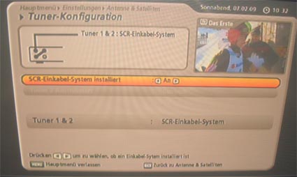

    habe da eine frage zu meinem ufs 922, und zwar zu der tuner konfiguration
    habe es unter tuner 1 & 2 einkabel-sytem angeschlossen
    kann sowohl astra als auch hotbird empfangen, allerdings wenn es um aufnahme geht, dann kann ich nur aus einem sateliten aufnehmen, aber dann nicht gleichzeitig einen anderen schauen, und ich denke das ist doch der sinn bei einem receiver mit 2-tuner
    vielleicht habe ich was falsch angeschlossen...
    hat einer ne idee ?

    hast du des crosscable in benutzung?
    wenn ja isses normal das es so nur geht!
    dann kannst nur auf gleichem transponder sehen/recorden.
    ansonsten müssen 2 echte kabel von der schüssel kommen und jeweils angeschlossen werden und entpsr. im osd eingestellt sein ohne kreuzen!

    Für einen Twin-Tuner sollte man auch ein, sagen wir mal Twin-Kabel (zwei einzelne vom Switch, bzw. LNB) haben. Sonst ist die Funktion der Box natürlich eingeschränkt! Man könnte höchstens auf dem gleichen Satelitten, auf gleicher Ebene (h oder v), im selben Band (low oder high) unterschiedliche Programme sehen bzw. aufzeichnen.
