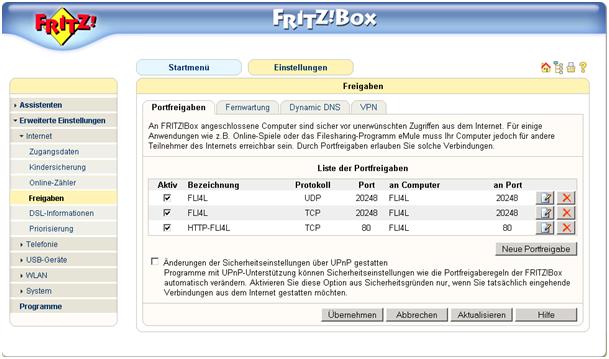

    Mach mal eine Bildschirmausdruck deiner Portweiterleitung auf der Fritzbox und poste sie.
    Vergleiche auch mal die IP der FritzBox mit der auf der dyndns Seite.

    Die IP-Adresse der FritzBox entspricht der IP-Adresse, welche bei DynDNS aktuell hinterlegt ist.
    Die Portweiterleitung ist so eingestellt wie in den Bildern zu sehen.

    Der TCP und der UDP Port sollte unterschiedlich sein

    Alles klar. Den TCP werde ich, da er nicht gebraucht wird, wahrscheinlich wieder löschen und beim UDP ggf. "Beides" eintragen.
    Ansonsten sollte es so funktionieren, oder? Könnte es ggf. ein Problem sein, dass die FritzBox den Server nicht als angeschlossenes Gerät erkennt und deswegen ggf. nichts weiterleitet?

    Die Portweiterleitung muß übrigens nur auf dem Router gemacht werde, wo der Server angeschloßen ist. Die Clientboxen brauchen das nicht.
    Die CCCam nutz TCP Protokoll

    Es funktioniert nun. Danke an alle.
    Die Konfiguration des EMU war richtig. Es hatte am Server noch eine default route gefehlt.
